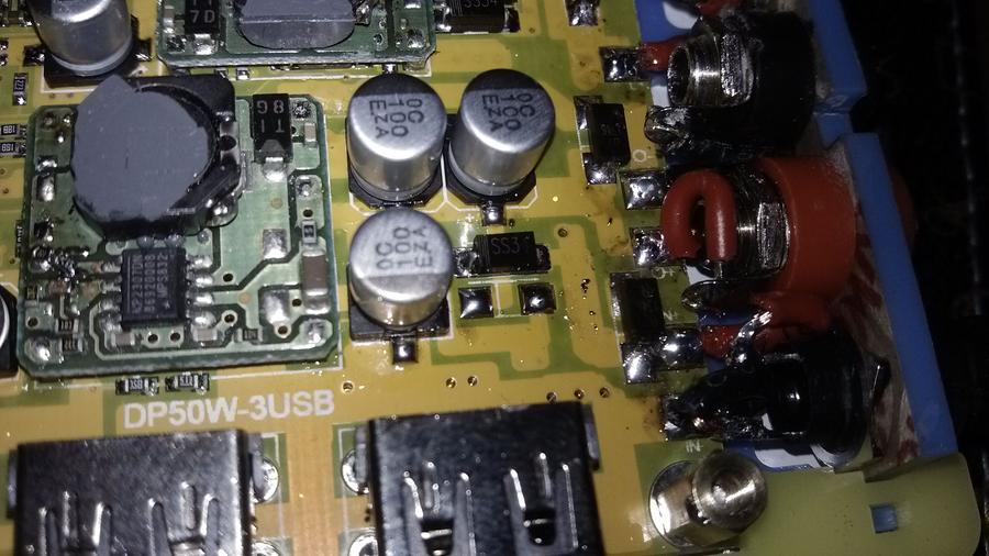

关于DP50W-3USB中TVS二极管爆的官方总结

声音大的话,检查op7附件的和358上下的消震电容是否焊好
一般不坏东西的话,不用拆3R33,拆的时候也简单,吸锡带把锡一吸走,就好卸下了,比原来洞洞焊接的好拆多了

先把3R33换了,再校准

我也今天天燃了一个。ss14旁边的那个现拆了。

关于啸叫的是正常情况(轻微啸叫属正常,一般20cm内能听到属正常),锂电充电工作在恒流,恒流时和其他界面工作在恒压是不同的回路控制,有啸叫时效率低,但是反应速度快,想自己调,可加大消震电容的容量
我的也是这个烧了,铜皮跟电路板都分离了开始以为是个SS34,后来才发现不是,这个元件对电路有什么影响?
还有就是升级程序怎么也连接不上,串口助手接收不到数据,但开机什么都还是正常的......请高手指点
