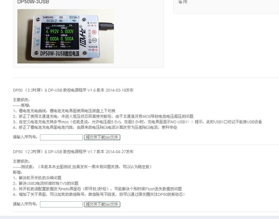

 楼主| 发表于 2014-5-3 18:11 | 显示全部楼层
上面的问题统一回答如下:
1、就是B0427版本,只要开机有微信二维码就可以
2、关于刷机完不正常的,可以使用刷机软件将ROM在上传到电脑,和下载的ROM做比较,看是否一致;
在强调一下,刷机时,要选择"全部删除”以及不要选择优化那个FF 的选项(这个开始没注意,文档中选择的),
总之,下载完,要在校验一把,确保程序刷机正常;
3、长按开关死机的估计都是没刷好的,确保机器内的程序和下载的bin文件一致非常重要;
4、关于掉数据,读写EEPROM的代码已经挪到了HELLo界面后,也就是开机三秒后才读写EEPROM,应该不掉了,掉配置的是升到带二维码的版本了吗?

发表于 2014-5-10 14:20 | 显示全部楼层
昨天收到套件,今天焊好了,加5V电试机完好。
太大意了,以为一切能OK,直接加到9V冒烟,把5VUSB的TVS烧了,版本没有问题,检查是3R33电阻开路了,焊接的很好,焊之前量过是好的(用47K),拆下发现47K电阻开路,不知道为什么焊一下把它开路了,重新焊接一个电阻,5V电压慢慢上到6V,TVS两端电压不上升,在把TVS(硬盘拆的)焊好,继续上电压,正常。
在锂电池充电时,0.5安电流,电感吱吱声很大,且发热严重,上1A,感觉到有味道,发热到直接烧手,不知道为什么,其它数控电源、USB上到2A都没问题,不发热,请楼主分析一下可能性
USB输入左右界面对掉一下更好,跟上面的USB接囗相对应
 楼主| 发表于 2014-5-10 16:51 | 显示全部楼层
太大意了,以为一切能OK,直接加到9V冒烟,把5VUSB的TVS烧了 ...
请见问题汇总贴,如果响声严重,按贴去掉一个电容即可
