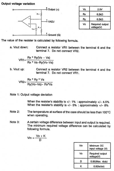

手里的几块HRD05003模块不知道怎么用,拆解了下,瓷基电路板,厚膜工艺电阻,工字电感标为270A,线径约0.6,电感没有连接到电路板上,控制芯片为SHR8067S,开关管被黑膏封住了,没有相机就不上图了。
上网找了半天,结果如下:
PDF(见10楼) 看不懂,电感没有接
经过研究分析部电路并参照
PDF上的电路图,认为电即8,9脚,模块引脚向上,电感朝向自己,自左向右依此为1234567脚,参照PDF上的电路搭了个电路,1,7脚暂空,无输出,将1脚经接地后就有5V输出了
各引脚功能:
1  开关  低电平模块工作,高电平和悬空关段
2  电源输入
3  接电感
4  地
5  接电感
6  输出
7  调整端
8 9   电感引脚
图画的不好
     我试过用电位来调输出电压,虽然可以,但调节不是线性的,很不方便,找不到控制芯片SHR8067S的资料,不知道它和12008的控制芯片是不是一样的,打算把7脚内部的两个厚膜电阻都用刀片刮去,从外部另接分压电阻
调压方法
    芯片的15脚Adj和模块7脚是相连的,将模块6脚上方的黑色厚膜电阻窄的那段刮掉,只刮掉窄的那段就可以了!宽的那段要保留。将模块7脚经一个1k电阻接到电位器中心抽头,电位器两端直接接输出和地,就可从2.5V至输入电压Vcc的调节了!
    效率及温升测试:入30v1.2A,输出10v3.3A(模块最大限流输出),负载为一段电炉丝,效率92%。模块温度不太高,用手可以摸住一会(半小时后试
的),模块温度升高后,限流输出略有下降,输入电流也下降了一些。

8A的HRD12008吗?我手里也有两块,控制芯片不一样,别的模块直接接上电源就可以了,HRD05003好像不行的,电感没接入内部电路板,独立的引脚

hrd05003有datasheet,kic120没有找。
HRD05003_12003.pdf
