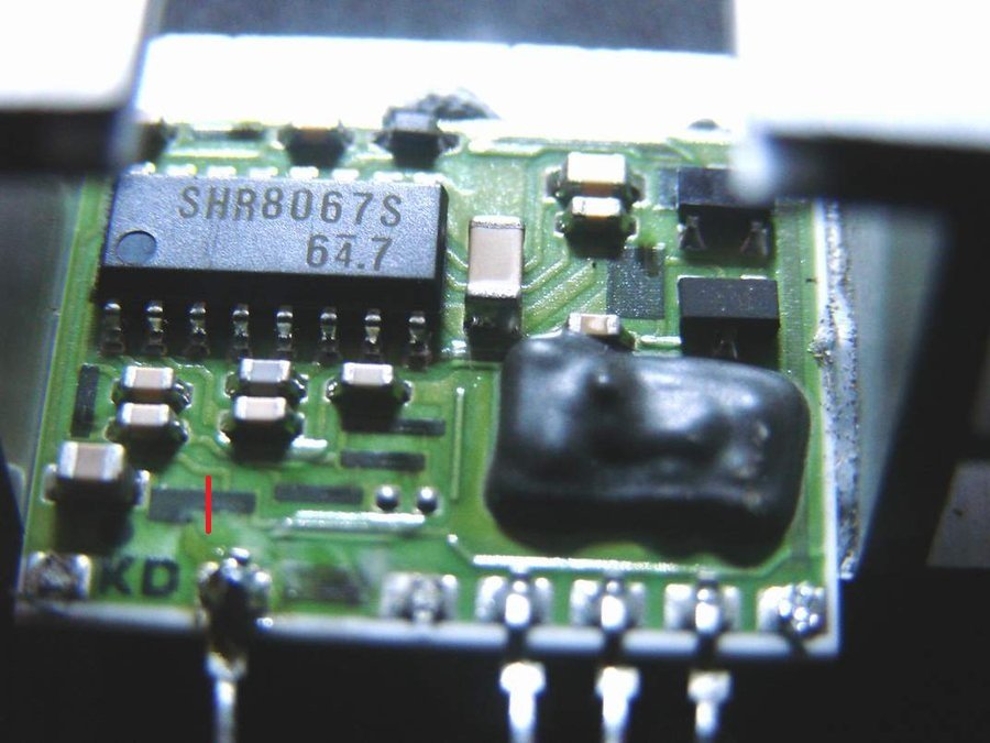

    将模块6脚上方的黑色厚膜电阻窄的那段刮掉,只刮掉窄的那段就可以了!宽的那段要保留
能不能上图
 楼主| 发表于 2012-6-30 12:43 | 显示全部楼层
回复 41# 清风579
    没有微距那么好相机。或者您上个图俺标注一下。

如果我没有理解错应该是从这里下刀的吧。
 楼主| 发表于 2012-7-1 01:24 | 显示全部楼层
楼上说的对,把红线右边的那段去掉。

    今天安装你的方法对HRD03003做了手术,那段电阻挂掉后,输出电压还是在5V左右,没法调节到更高。
估计你刮错了 。红线右边是两个电阻。都去掉就坏。请看我帖子的大图,我的电阻是分开的。 补救办法是4和7脚加1.5k电阻。 http://bbs.yleee.com.cn/forum.php?mod=viewthread&tid=21712&page=1#pid406765  详情 回复 发表于 2013-2-20 22:01

    已外接电位器,7脚接中心抽头,电位器两端接电源和地。7脚已按您说的,将6脚上面那段窄的厚膜电阻磨掉了。但是上电输出还是5V,电位器调节范围还是在5V±1V,没办法调得更高。
请教下还有哪里需要注意的?
 楼主| 发表于 2012-7-8 16:33 | 显示全部楼层
回复 49# advstar
    电位器两端分别接输出和地,。
