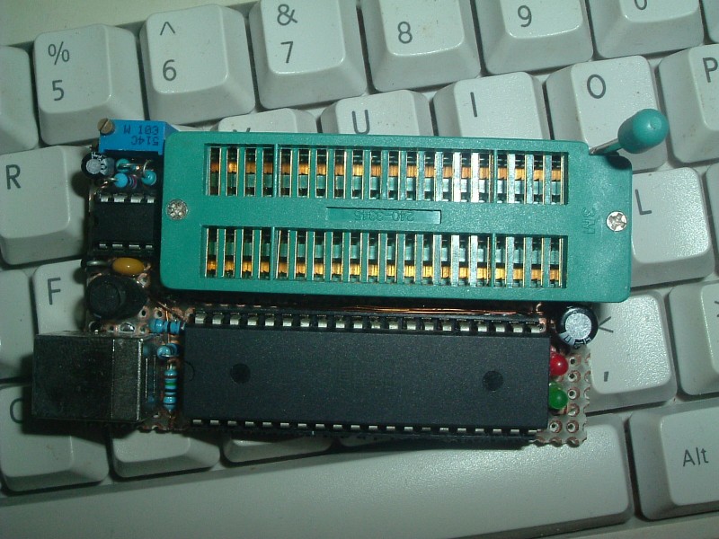

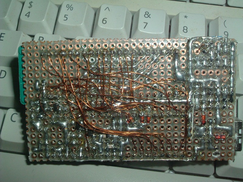

感谢一乐这个平台,学习了很多。秀秀我的DIY作品!

发表于 2010-9-23 23:57 | 显示全部楼层
那高压编程器也做了个可是读出来的都是fd
不知道楼主有没有碰到啊?
分段测试usb功能正常
34063出来后的电压为12v
接线测试过了没有错误!十分郁闷阿!!
m16的熔丝按照makefile中设置!
HFUSE=0xc9
LFUSE=0xef
估计再找不到原因就要拆了!!

是读空片吗?空片读出来的应该是FF,FD的话是“11111101”低位数起第二位不为1,请检查编程器上PB1与插座、插座与插上的芯片PB1的连接有无问题。
发表于 2010-9-24 01:11 | 显示全部楼层
洞洞板太牛了
是读空片吗?空片读出来的应该是FF,FD的话是“11111101”低位数起第二位不为1,请检查编程器上PB1与 ...
fat 发表于 2010-9-24 00:35 https://www.yleee.com.cn/images/common/back.gif
    感谢回复!太晚了看不到来查!明天看看。读的时候不是空片。读到的flash都是fd,读eep好像有数据但是不是片内数据明天再验证一下!
读89s52时是正常的!
洞洞板大小完全是为了配合盒子。大部分不通的都动用了漆包线!
