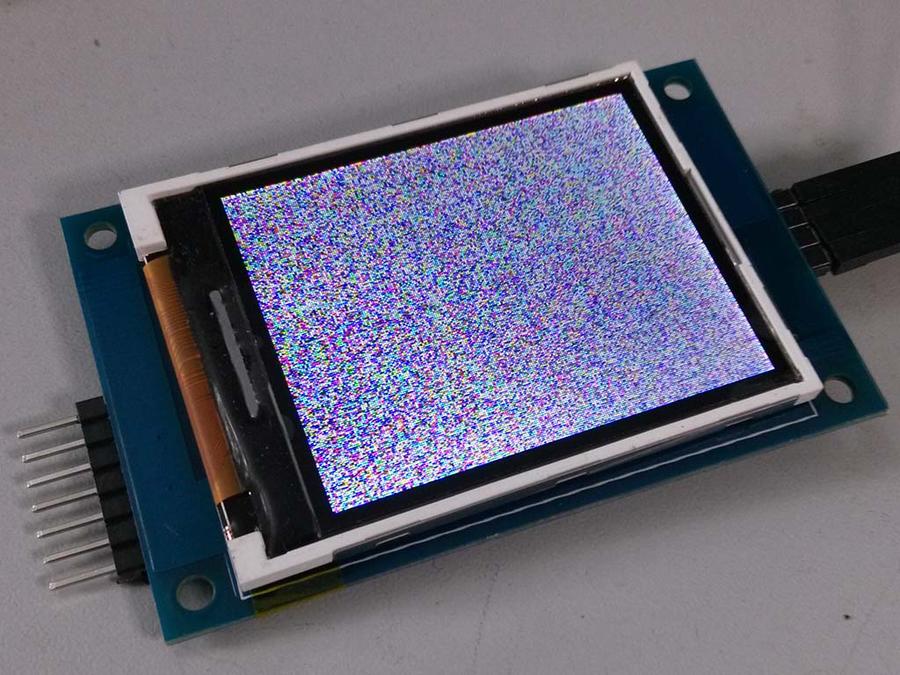

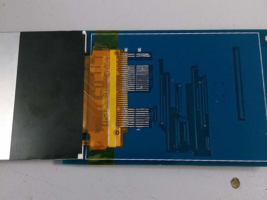

发表于 2014-6-18 11:42 | 显示全部楼层
A大,焊完花屏是什么问题?
 楼主| 发表于 2014-6-18 13:20 | 显示全部楼层
Siagfried 发表于 2014-6-18 11:42
A大,焊完花屏是什么问题?
这个不好分析,第一先量量排线是否焊好,第二MCU是否焊好,应该就是这个2个部分
发表于 2014-6-18 14:39 | 显示全部楼层
排线和mcu都测过了,应该都没问题。要不再拍个MCU?
 楼主| 发表于 2014-6-18 17:59 | 显示全部楼层
MCU 出问题的可能性非常小,直接串口接计算机,开机看看有没有序列号传出,如果有,就表示序列号没问题,下个最新版本,刷下;看看情况;
另外,从屏幕的情况看,已经驱动,俗称点亮了屏幕,否则屏幕只会白板,因此可能是MCU程序未写好或有一根数据线未接通等这类问题;
