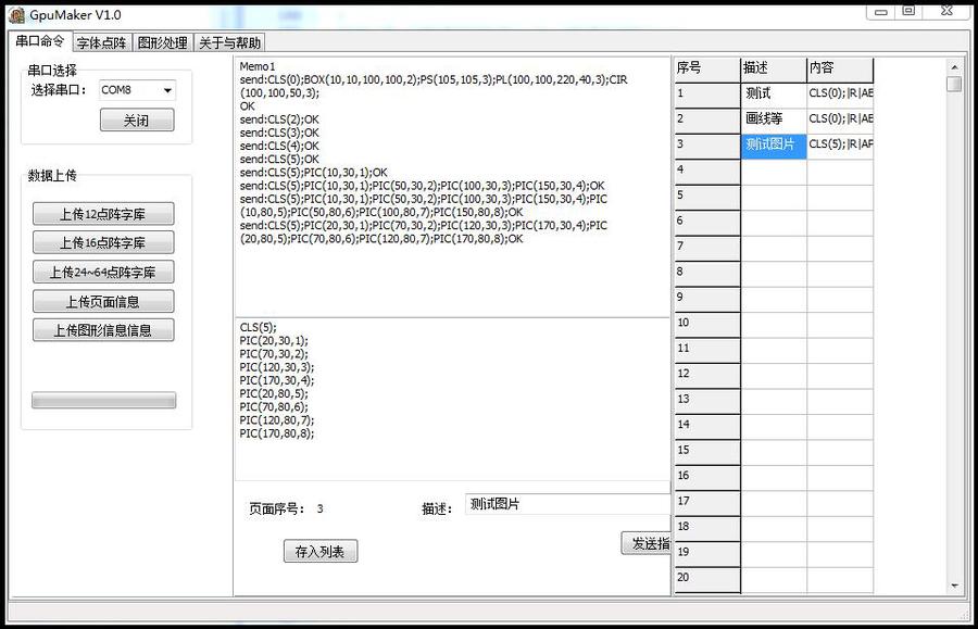

今天重写了全部的delphi程序,重构了界面,将原来的各个试验的小程序合成一个大工具:
主调试界面:
通过TTL串口升级线链接GPU,就可以在PC上发送串口命令直接调试界面:
右侧是允许将做好的界面存成PAGE,然后就可以在单片机中使用SPG(页码)直接将该界面显示出来,无需占用过多的单片机资源;
图中的例子,是显示8个图标,实际执行的结果如下:

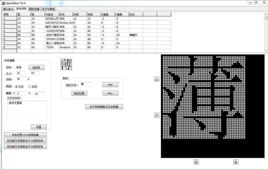

这是设计获取汉字点阵的界面:
