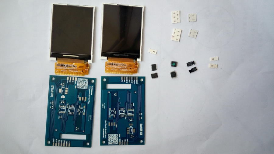

﨩K
正常么?两块焊好后都是开机白屏,排线也查过没找到问题

发表于 2014-6-8 11:09 | 显示全部楼层
东西刚收到   有时间在焊

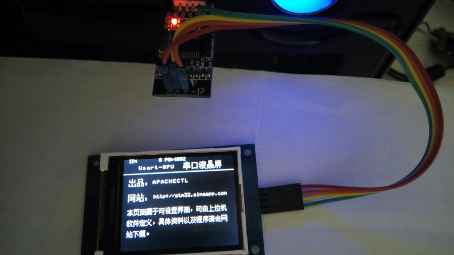

发表于 2014-6-8 17:56 | 显示全部楼层
拿到手,一次性焊接测试成功: 000.JPG
有时间就开始折腾了。
