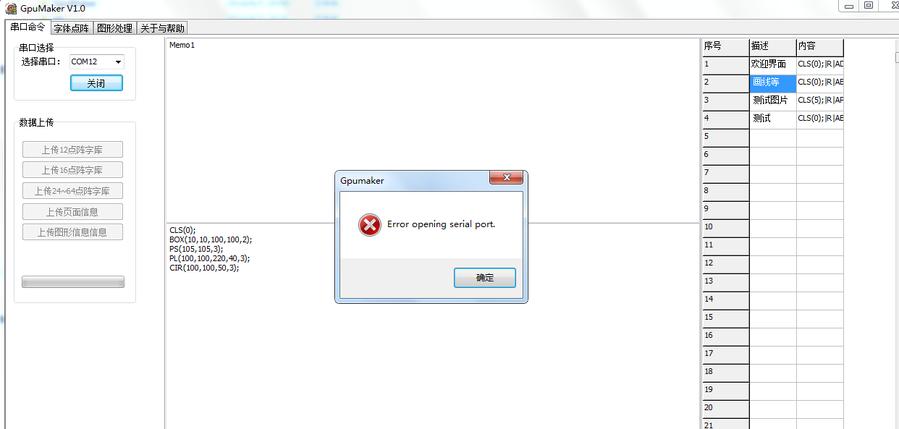

apachectl 发表于 2014-6-5 22:22
上位机程序:
http://pan.baidu.com/share/link?shareid=1322038799&uk=3204894695
焊接文档:
GpuMaker打开串口报错,见图片
用别的串口工具打开串口,发送指令都正常。请问是什么原因
WIN7,64位操作系统。
正常
正常
报错
报错
把串口号改到10以下正常!  发表于 2014-6-12 21:17
 楼主| 发表于 2014-6-7 21:10 | 显示全部楼层
i7456 发表于 2014-6-7 20:06
GpuMaker打开串口报错,见图片
WIN7,64位操 ...
拔插下USB试试,串口这东西,好像缓冲区有内容的话,有的程序就连不上
