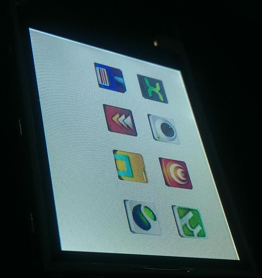

屏幕可视角度太悲剧了呢。
显示图片,有点惨不忍睹。不过显示简单的彩色文字效果还是可以接受的。

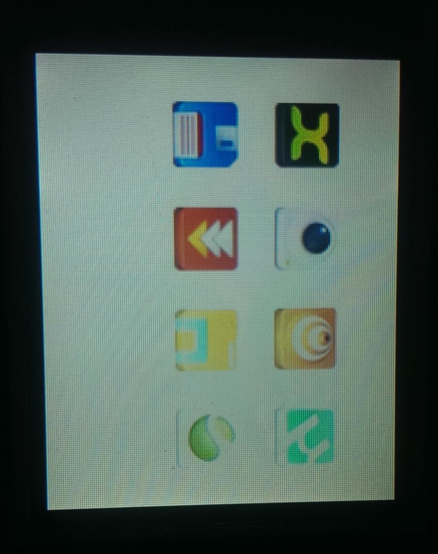

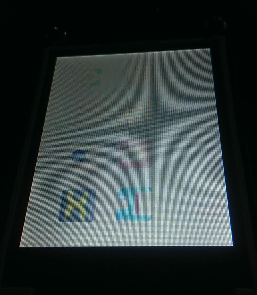

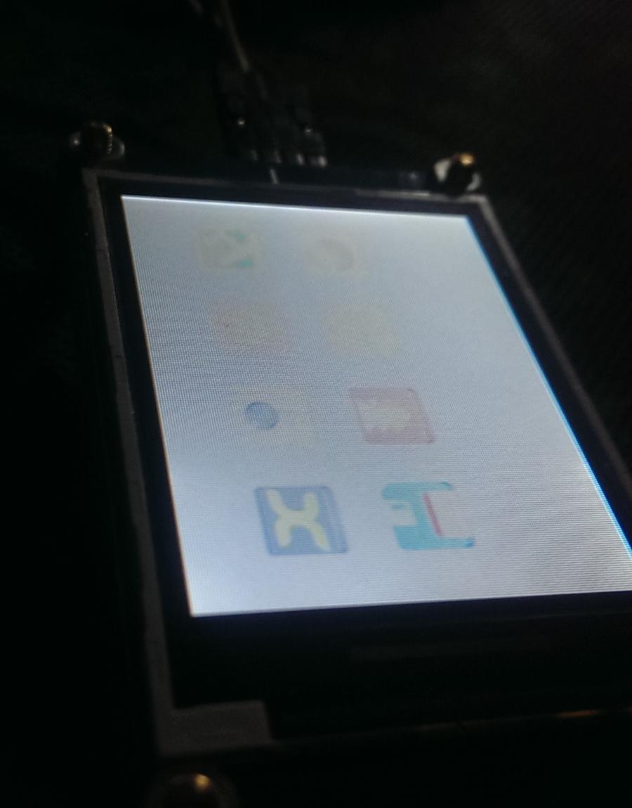

发表于 2014-6-10 19:17 | 显示全部楼层
这是某个特殊角度,全屏漏光,基本看不到显示内容了。
IMAG0577.jpg 这个角度漏的更厉害。
另一侧就好很多
正面效果,感觉绿色显示非常差……
当然,这是个低成本,取代单色12864的显示项目,不能要求太高。
不过我倒是建议LZ再搞个IPS屏幕的或者好一点的TN屏的,看了一下上位机程序,感觉在界面相对简单的地方完全可替代迪文或者周立功。
回复 1 0
发表于 2014-6-10 19:20 | 显示全部楼层
另外,还有个小建议,这屏幕实在不适合横屏使用,水平可视角度太悲剧了。近距离双眼观看的话,一黑一白,很诡异的感觉。
它的垂直可视角度还算不错呢,竖起来用会好很多。

 楼主| 发表于 2014-6-11 13:19 | 显示全部楼层
这个角度漏的更厉害。
现在能搞到的都是早期手机的屏,这种屏就由于偏振片的方式,总是有一个角度视角特别差,而另外一边就没问题;当然年代越近的屏效果越好,只是IPS的屏太贵了,批量30以下都不多见;而且这玩意不敢囤啊,1K就得3W,加上PCB元件等,搞一批就得准备5~6W,实在不敢玩
 楼主| 发表于 2014-6-11 13:22 | 显示全部楼层
jimmy_xt 发表于 2014-6-10 19:20
另外,还有个小建议,这屏幕实在不适合横屏使用,水平可视角度太悲剧了。近距离双眼观看的话,一黑一白,很 ...
别着急,4个方向都可以用,只是软件还需要时间慢慢完善,未来还会加不少功能;
实际中有用到不爽的地方也可以提出来,看是否能改进;目前搞得批量付费试用,就是希望大家用于项目中,有问题我会尽可能的协助解决,这也是产品完善的一个重要步骤;
