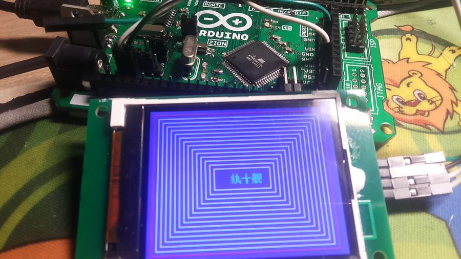

在请问下,在用单片机串口输出时怎么显示汉字呢?
我用的是ARDUINO-ZION的串口1输出到显示屏,如果这样写输出汉字是乱码,
该怎么搞才能是汉字?自已不会写什么程序,只好用ARDUINO来,这个相对简单点。
程序如下:
void setup() {
Serial1.begin(115200);
void loop() {
delay(100);
Serial1.println();
Serial1.print("CLS(3);");
Serial1.print("DS12(95,82,'矩形 ',5);");
while(1){}
矩形
矩形
 楼主| 发表于 2014-7-7 12:57 | 显示全部楼层
我用的是ARDUINO-ZION的串口1输出到显示屏,如果这样 ...
看你的开发环境的编辑器,要设置成GB2312的,你现在试用的应该是utf8编码的编辑器;
utf8一个汉字占3个字符,比如128的命令缓冲区,放uft8的,只能放40个汉字左右,而放GB2312的汉字,可以放到64个,对于单片机等小内存,建议还是GB2312好;
