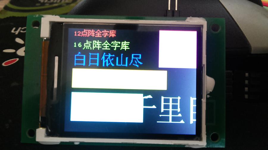

发表于 2014-7-12 10:05 | 显示全部楼层
我的汉字显示是这样的,是用的软件自带的演示例子,系统W7和XP上都是一样的显示效果,请问哪里不对?
CLS(0);
DS12(10,2,'12点阵全字库',1);
DS16(10,20,'16点阵全字库',2);
DS24(10,40,'白日依山尽',3);
DS32(10,70,'黄河入海流',4);
DS48(10,110,'欲穷千里目',5);
DS64(156,0,'更',6);
 楼主| 发表于 2014-7-12 16:59 | 显示全部楼层
CLS( ...
字库点阵没弄好,再用GPUMaker 生成,且上传一遍;上传不正常也会出现这种情况(上传时是先清成FF,再写入的)
发表于 2014-7-12 17:07 | 显示全部楼层
apachectl 发表于 2014-7-12 16:59
字库点阵没弄好,再用GPUMaker 生成,且上传一遍;上传不正常也会出现这种情况(上传时是先清成FF,再写 ...
请问怎样才能把(上传时是先清成FF,再写入的),我小白一个,谢谢!!|就是大字体不对
12-24字体都是对的32-64的就不对,
用GPUMaker 生成,且上传了几次,问题还在。

 楼主| 发表于 2014-7-13 09:05 | 显示全部楼层
 楼主| 发表于 2014-7-13 09:07 | 显示全部楼层
12-24字体都是对 ...
看图形,应该归结为汉字点阵为FF,也就是全部点为亮点,才会出现这个情况;
这个貌似抽取的点阵没有写好;不知道你的操作是如何的;还有就是买到后的demo演示正常否?
发表于 2014-7-13 10:21 | 显示全部楼层
这个貌似抽取的点阵没有写好 ...
我认真看了N遍操作说明,也许那里理解不够,在慢慢看看;买到后的demo演示我没注意(好像图片显示不对,字体当时没注意),现在在demo演示不正常,我又买了一套,马上快到了,回来后再注意看看。
