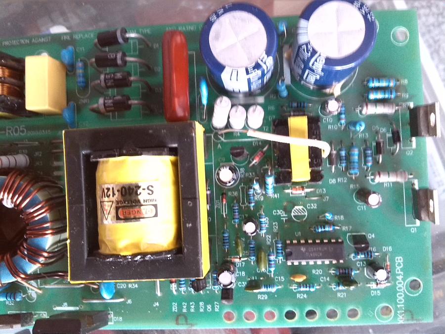

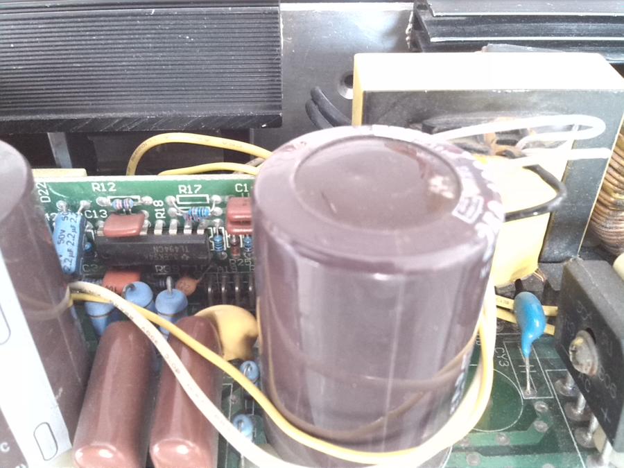

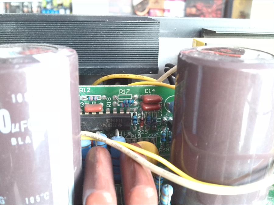

图解十步开关电源模块改可调

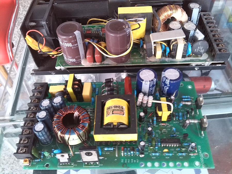

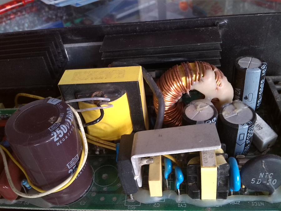

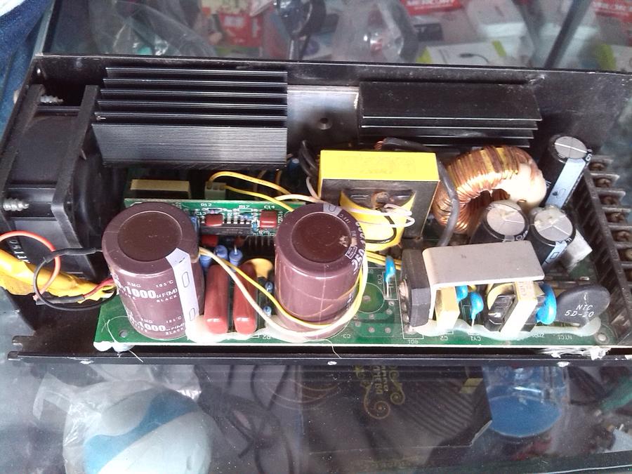

发表于 2014-9-18 16:09 | 显示全部楼层
楼主帮忙看看,这个电源好改么?主要是那个带TL494小板的那个,规格40V8A的,现在正常输出,接线柱旁有微调电位器

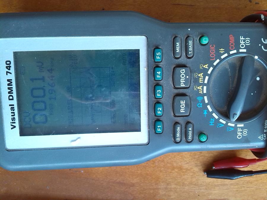

发表于 2014-9-18 16:16 | 显示全部楼层
就这一个破万用表,好多功能还用不上,唉~~反映还超级慢~真无语!
 楼主| 发表于 2014-9-19 21:10 | 显示全部楼层
这万用表还破啊!指标虽低点,但好歹也是示波表。
口水示波表很久了,最后入了个利利普。
示波表都赶上台表的价了。
下面的那个跟我手上的差不多,只不过好像是双路输出的,看到有一大一小两个肖特基。
上面那个48v的也好改,只不过这个元件密度是个难题,电路结构都是差不多的,仔细点不难。
