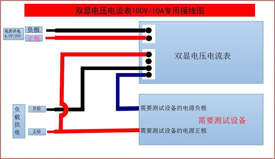

发表于 2014-11-30 22:02 | 显示全部楼层
跟据你这个我改好了,电压也可调,最高现在我只调12V,高了我没敢调(因为我没串灯泡)原来就是12V21A的开关电源(另外电压降到1V时就自己降到零了,也不能再调上去了)。现在的问题是电流没显示;不知道我的电压电流表对不对,这个是接线图(TB买的)是不是这种表头不能用??取样电阻就再加了一根康铜丝(拆得另外一个开关电源的,只一根康铜丝,输出是24V12.5A的;是不是把原来的康铜丝拆了装这一根就好?)。我想先改完电流再改电压?我这个开关电源理论上能调到多少V??
发表于 2014-11-30 22:03 | 显示全部楼层
蓝线我接康铜丝输出端
 楼主| 发表于 2014-12-1 18:44 | 显示全部楼层
ytmetg 发表于 2014-11-30 22:03
蓝线我接康铜丝输出端
黑线蓝线跨接在康铜丝两端,表头可以和控制部分公用康铜丝。蓝线接输出端子一侧,黑线接变压器一侧。
电流没有显示应当是康铜丝电阻太小,压降低表头检测不到。
电压调零后调不上去可能是因为电源内部有短路保护,或是电流设定太低。
短路保护在9x层上有说明,你查看下4脚周围有没有二极管三极管之类的拆掉就行了。
4脚电平定义死区时间,你测量下有输出和无输出的时候的电压就知道有没有保护了。
输出最高电压原设计可以上调20%左右。
