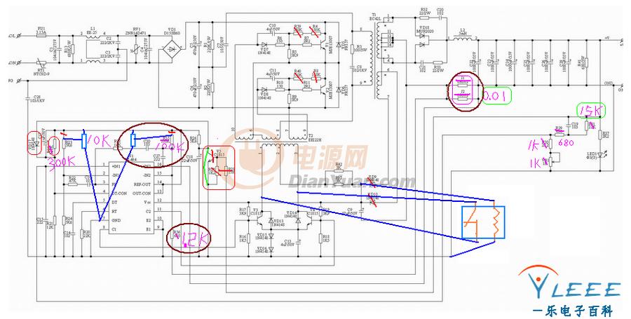

改软启动 我的电路不一样,这里看一下:应该拆那几个元件,按109楼的拆法,拆了Q1,R3,R4 。4脚没有输出
 楼主| 发表于 2014-12-7 10:58 | 显示全部楼层
可能你没看仔细。拆除q1、r3、r4肯定没输出,真正关断输出的是r2,通过d1给c1充电提升4脚电压关断输出。
我说的方法是拆除d1,断开短路保护部分,只保留软启动部分(r1,c1)。
freesl反应他拆除d1没有效果,拆除q1、r3、r4和d1后输出不稳定,4脚有干扰。
所以他又短接了q1的ce,焊回d1和300k电阻,4脚电压才稳定。
麻烦耐心看清楚,凡事有来有去,没看明白的以我说的方法为准。

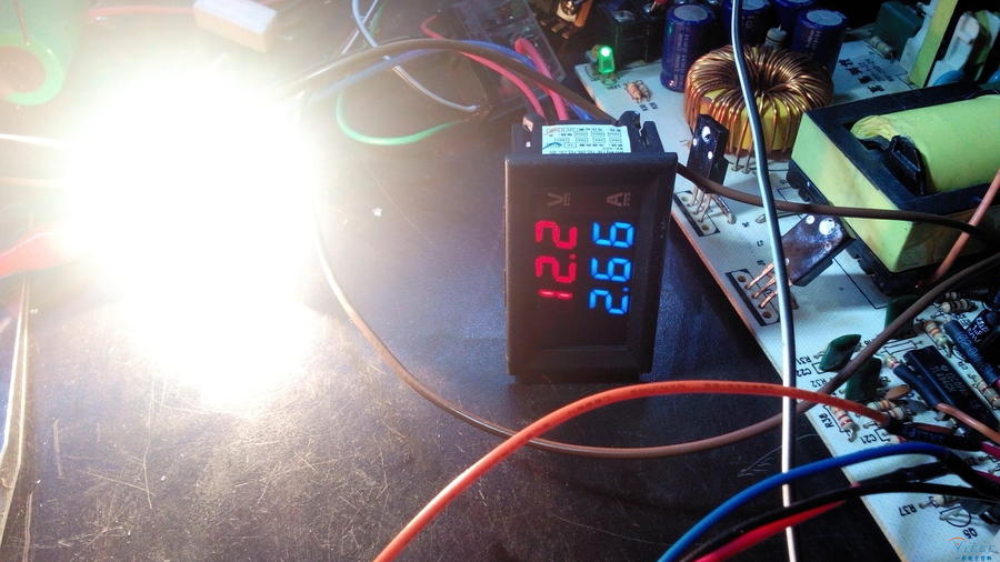

再请大侠指导一下,按你说的限流我现在串了三根康铜丝了,原电源才12A ;按算法现在最高电流应该是4A就限流了是不是这样理解?但是我的电源现在短路还是没有电流显示呢?负载是四个5W20欧的电阻串联。仔细对了一下电路图,15脚到16脚没有最容,不过是原电路就没有的,不知道有没有影响。
(负载四个20欧电阻,电压一伏,电流有13豪安)。

1v电压,20欧4串,电流0.0125a。
你的表头最小显示0.01a,误差姑且算一个字,没有显示也正常。
为什么要用四个串联呢?
为什么电压是1v呢?
5w20欧直接上12v也没有问题,为什么设定1v输出呢?
四个20欧并联接到电源上也才2.4a,离表头和电源的额定还远着呢?
这张图片是怎么个环境拍的,这不是有电流显示吗?
你想显示什么电流呢?
你这样测试肯定是不对的。
起码要输出0.1a的电流才可以。
能详细说明你的测试步骤吗?
感觉你的方法有问题。

应该是我的方法有问题,我是按你的第九步来设定一个最高电流。   我的方法是这样:改动应该没有什么问题,现在最高电压能到39.6V,电流因为短路也没有显示目前不知道;不过按你的理论串了三根康铜丝,原电源标示是12.5A的一根康铜丝。可能是负载这一步没搞明白,晚上回去加到12V短路测试一下。(注:其实改不改电流不动重要,主要是这些东西好久没用过了,也就是以前学得都忘了;最近有时间而且你这个贴子很详细,也就慢慢的再研究一下)。
图片是带12V35W的灯泡显示的。

带灯泡负载有电流显示说明表头和连接没有问题。
你带灯泡时电流设定电位器是什么状态,最大吗?
调小它输出会有变化吗?
