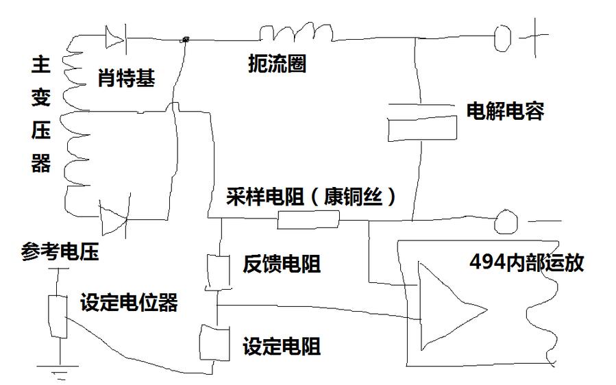

既然你问道计算问题,那么就详细的说一下,估计有不少人没弄明白。
随手画个简图,大概说明下电路连接方法和代号。
主回路很简单,肖特基全波整流,阻容滤波然后输出。
控制环路由494内部运放控制。
运放输出闭环稳定时,同反相位相等,即所谓的虚短。
假设我们需要的最大输出设定电流是10a。
现在电路中康铜丝电阻0.01欧,反馈电阻100欧,设定电阻10k,设定电位器4k7,参考电压5v。
那么最大电流输出时采样电阻两端的压差就是0.1v。
如果以主输出负极为0,那么采样电阻左侧电位就是-0.1v。
反馈电阻上端跟采样电阻左侧相连,电位也是-0.1。
那么要想运放同反相同电位,则反馈电阻下端电位必须是0v。
则反馈电阻两端压差是0.1v,即跟采样电阻两端压差相同。
那么流过反馈电阻的电流就是0.1v/100r=0.001a。
因为运放输入端虚断,这0.001a的电流必定是由设定电阻提供。
那么设定电阻两端的电压就是0.001a*10k=10v。
也就是说我们需要设定电位器输出10v时,短路限制电流才会是10a。
但我们设定电位器最大输出电压是参考电压5v,所以我们需要调整。
假设我们调整设定电阻使他在5v时就可以流过0.001a的电流,
则电阻为5v/0.001a=5k。
这时就可以满足我们最大输出10v的要求。
反过来就可以由设定电压推出我们的最终电流值。
但这里有个问题,设定电阻较接近设定电位器阻值,这会使我们调节电位器时的线性变差。
例如我们将电位器放置在中点,即动臂两端都是2k35。
如果没有设定电阻分流,输出电压将是50%,即2.5v,对应的设定也在50%上。
但设定电阻必然会导致分流,则动臂上电阻为2k35,动臂下为2k35并5k阻值约为1k6。
那么分压为2v,对应设定是40%,线性误差10%。
也就是说我们转一半只能输出4a,而后半段则会增加6a电流。
增大设定电阻,将减少分流,假设我们增大到100k。
同样设定50%时,动臂上电阻仍为2k35,动臂下为2k35并联100k阻值约为2k3。
那么分压将是2.47v,对应设定49.4%,线性误差只有0.6%。
这样调整后,我们就可以方便的设定输出电流了。
这里用的电位器是10圈,那么一圈就是1a,1/4圈就是0.25a,很方便。
我们将设定电阻放大了20倍,如果同时也将反馈电阻放大20倍,即可维持原有的设定范围。
估计你是反馈电阻取得太大了,实际设定电流太大,所以调流不起作用。

看来还是没看懂。计算公式总结为:
输出电流*采样电阻      设定电压(参考电压)
     反馈电阻                     设定电阻
随便改那个值都可以实现电流幅值调整。
康铜丝的阻值不知道可以根据短路电流反算。
或是根据输出电流比例增减。
单根康铜丝电阻在0.001-0.01之间。

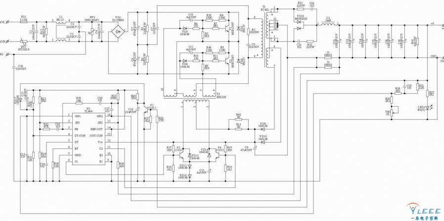

楼主你好:我有一个24V开关电源原理图我已画出来了,和楼主发的第二幅原理图一样,只是原件编号不一致。没改之前通电正常输出24V可以工作,按楼主的方法改好后一通电R7炸了,两个功率管拆下来测坏了,不知何因?麻烦楼主给指点指点。  过后发现R29让我拆下一端测阻值时忘记再焊上了,和这个有关系吗?我是外接的12V辅助电源。
  期待楼主指点,现在不敢进行了怕再炸了三极管。
 楼主| 发表于 2014-12-23 22:04 | 显示全部楼层
苏北明珠 发表于 2014-12-23 19:37
楼主你好:我有一个24V开关电源原理图我已画出来了,和楼主发的第二幅原理图一样,只是原件编号不一致。没 ...
你都说元件编号不一致,那你所说的r7是哪一个呢?
如果是我那张图上的,那么应当是你拆除的原件不对。
r7是在功率管损坏后损坏的。
不知道你改到什么程度了,请详细说明。
r29又是哪一个??
如果是电压反馈上的,那会导致输出超压。
如果输出超压,切有没有过压保护,那么电容可能会击穿损坏。
你检查输出电容有没有短路,如果是那么就是r29的原因。
替换三极管和r7即可恢复正常。
恢复后可再给494供电的前提下,给交流输入端送入低压电,判断是否正常。
如有疑问请参照这个图来说明,或是配图说明。
烦请大家发问时注意表述清楚些,否则不好作答。

非常感谢楼主的指教!!去年我曾用工业开关电源改过几次都没有成功,这次看到楼主的文章又有了信心,又找出几个24V开关电源准备再试试,原理图我已画出和楼主第二幅原理图一致。
   我说的原件编号是按照楼主的图上编号说的。R7是在改后坏的,因为改之前我通电试过了电源没问题。我拆的是楼主图上的R4/R8/R39/R40,只不过我的电源只有一个330K的电阻,应该没拆错。
   R29是楼主图上的编号就是那个小可调单位器上边的电阻,就是电压反馈电路上的。
   我把输出端电容拆下来测了没短路。又把功率三极管周围的所有原件拆下一端测了一边发现R7、R11、断路,R6原来是5.1欧姆现在变成了7K欧姆了。C10电解电容短路了。
我已改到第五步了。期待楼主的指教。 下午又把V3、V4周围原件检查一遍发现V3坏了。

你可以先把元件恢复,试一下看看有没有问题。
先改成电压电流可调,并加上开关机保护继电器。
启动电阻不拆影响不会很大,可以放到最后做。
220电源线上串个灯泡就不会炸管了。
