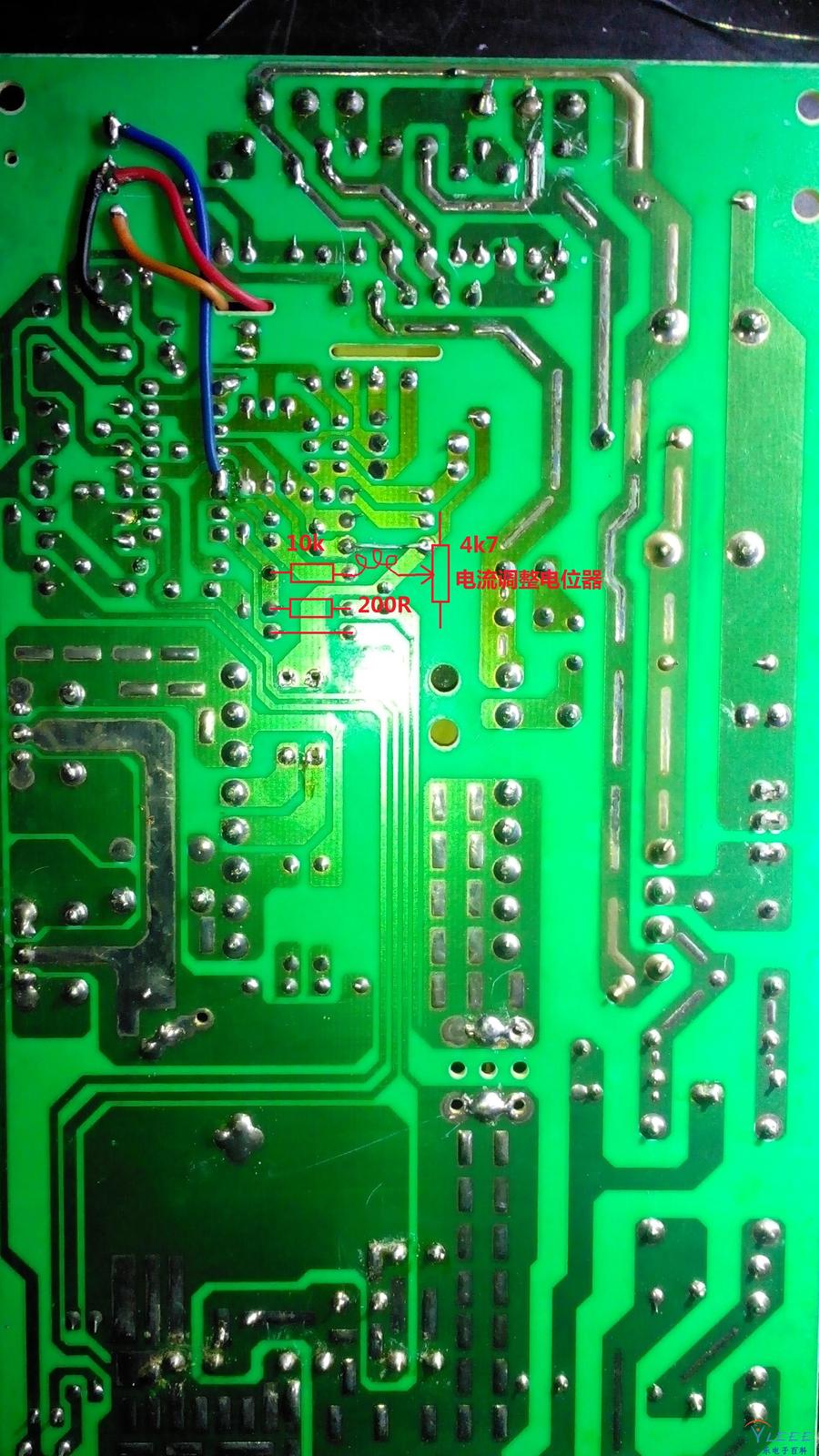

  带灯泡时电位器是最小的,电压调到10V左右再调电流电位器,无明显变化。另外有一个:电压调到12V的时候电流也跟着变大了,如果功率是35W电压10V时候电流应该比12V 大才对吧?不知道这样理解对不对。

带灯泡时,电流电位器最小,电路连接肯定有问题。
可能电位器接反了,或是接错了,你再检查下电路吧。
电压调高电流肯定也会变大。
灯泡是12v35w是指,灯泡工作电压为12v时的额定功率是35w。
电压变化功率肯定也是变化的。
您该补习下基础知识了,初中物理做过灯泡的伏安曲线实验,复习下。
电压调到10v调电流电位器没有变化,说明你电路连接有问题。
正常情况下,当电流设定在最小时,电压会被锁定在一个较低的值上,以保证电流不超过设定。
你现在短路输出后有电流显示吗?
给你个参考的图你对比下,另外电阻参数也参照下吧!

   谢谢你的热心回复!~就这几点康铜丝我没动,因为我找不到0.01欧的采样,100K的电阻我换成1K了,刚开始短路有0.13的电流,所以按kangdage大大的算法改成1K了;1.2K的电阻我没动。
另外4脚不是过压保护吗?我也没改。
这个你是怎么弄得,一开始不是很正常的吗?
这不是有短路显示吗?
是不是改错电阻了?
按理说你没改康铜丝,短路输出电流不会这么小,是不是你当时设定的电压不够。
你短路输出时电压设定是多少?

   短路输出刚开始是1V左右,都是按你的教程来的;现在串了三根康铜丝,然后这两天试了7V-12V的短路电流还是没有显示。哦对了,那个0.13MA的电流有可能是表头不稳定,后来再短路都没有显示了。
   电流电位器接法应该没有问题,不过电阻不一样,都是原电路上的。图上10K的电阻我的是100K,电位器是10K的,另外200欧的电阻我这个有1.2K。16脚那个电阻你画一条线是不是让我直接短上,那个不是什么限流电阻吗?

那根线的位置我没有记错的话,原本就是个短接线。这个地方有没有电阻没什么太大区别,直接进494内部运放了。
