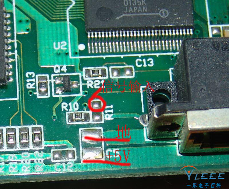

三个按键分别接在P1.4,P1.5,P1.6
DS1302 的CLK 接P1.3; IO接P1.2; RST接P1.1;
DHT11接P1.0
TxD接屏上的TxD
单片机我用的是STC11F04E,晶振用11.0592mhz,由于没有用到stc单片机的特殊功能,所以理论上只要是STC的1T单片机且程序空间足够即可。

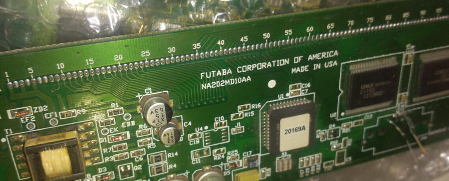

注意,此屏为5V供电,耗电比较大。且供电要求较高,需要接上电源后看到此画面才算是正常。看不到就需要重新上电。(这个图是借来的)
屏接线定义(这个图也是借来的):
电路图(电路图都一样的……):

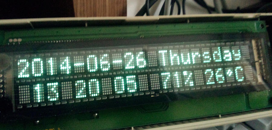

正常运行画面:
我使用的单片机是STC11F04E。试过用STC12C5A60S2也可以用的。
适用屏型号
部分已试验出来的命令:
0x02 退一格不消除
0x09 空格
0x0a 换行不换位
0x0d 回到行首
0x0f 自检
0x15 全填充
0x1f 全部消除
