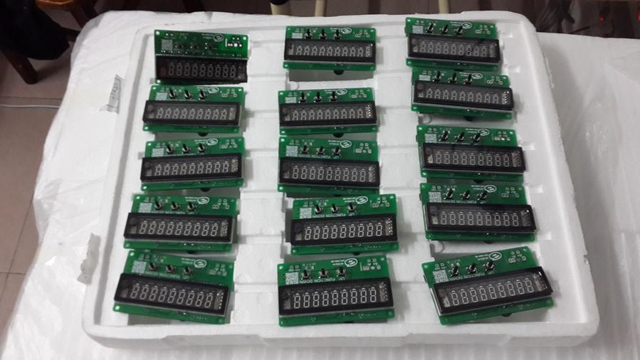

另 sdf15937 童鞋,感谢你的建议,看到信息请联系我,免费送一套VFD表头给你,只需把地址电话联系人给我即可

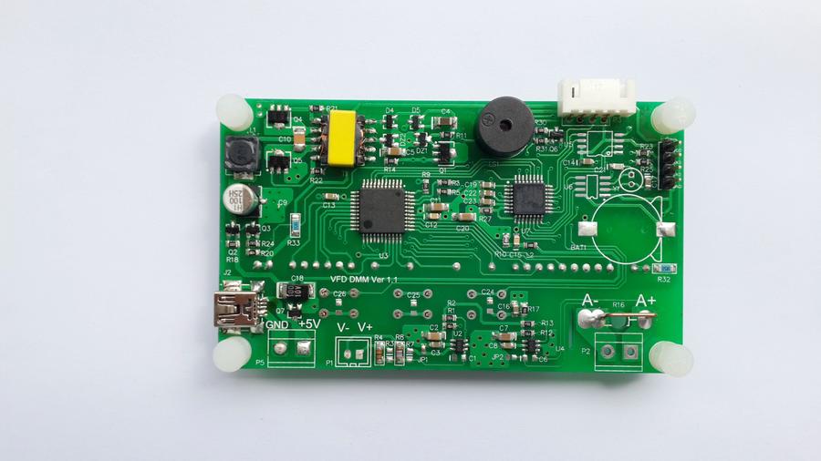

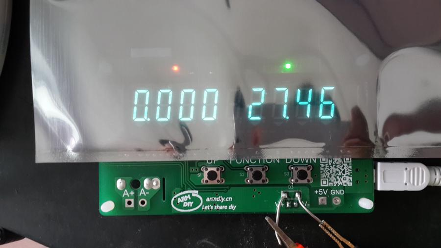

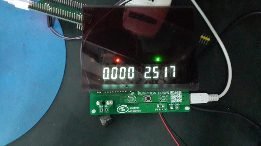

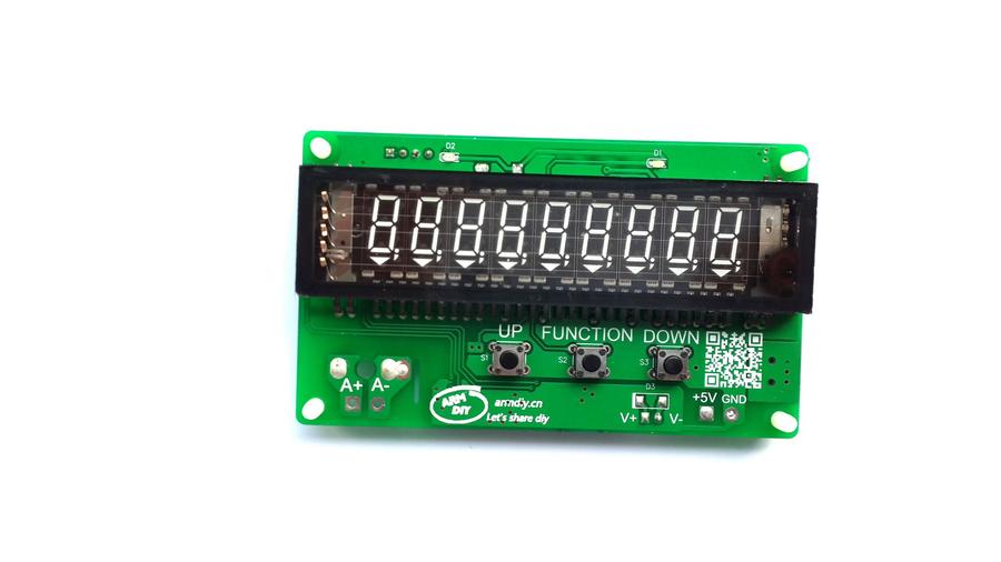

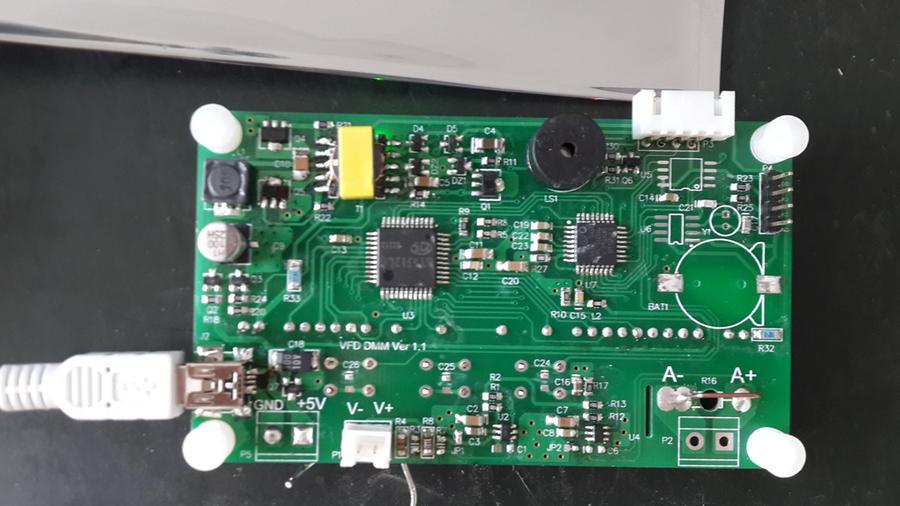

-----------------------------VFD表头最终发货板子实物欣赏,高亮度弄了个静电袋凑合拍,实际效果谁用谁喜欢-------------------------------------
目前使用中间那个按键进行切换显示,左右2个按键暂时没用,所以实际一个按键切换显示足够了,简单。
显示效果刚刚的,我自己都是越看越爱不释手,看来我之前打算电子负载采用这个VFD做显示绝对是明智的,
补充内容 (2014-7-3 09:57):
预留了DS1302和PCF8563时钟芯片位置,暂时没用
已经PM了,谢谢咯~  发表于 2014-7-3 11:26

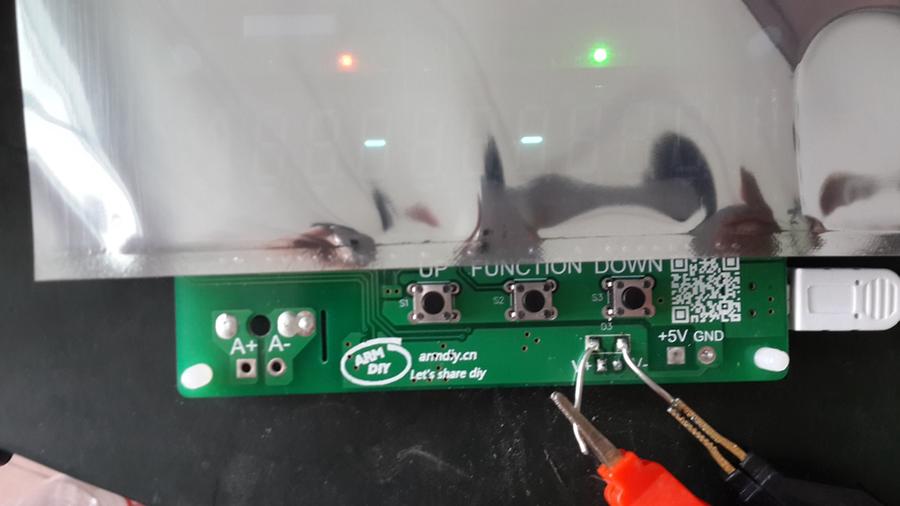

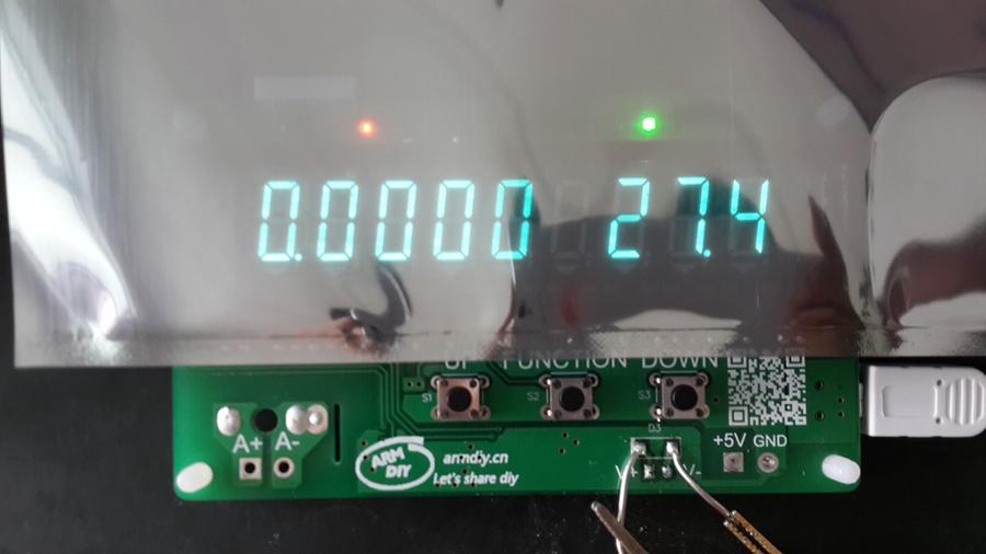

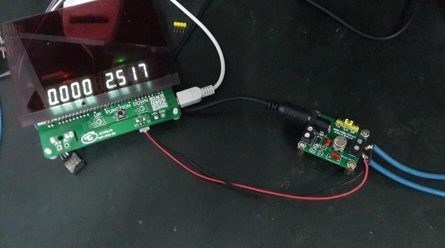

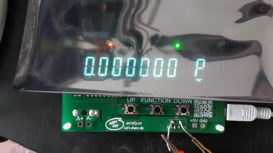

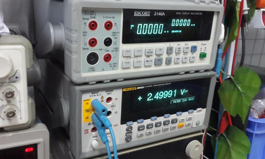

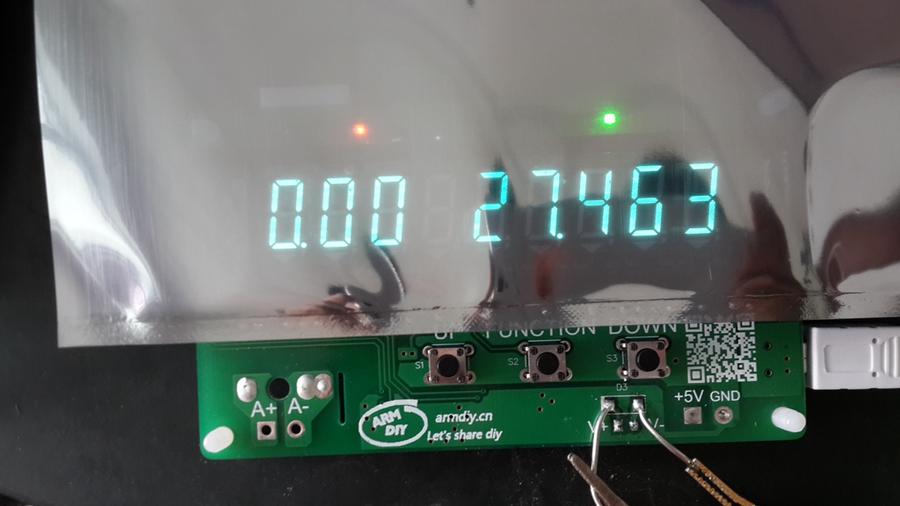

--------------------------------------------------2014----7-----5---- 电压测试图片--------------------------------------------------
测试设备 :FLUKE 8845A  6位半台式数字万用表     TEK PS2520G 可编程数控电源    艾德克斯IT8511电子负载   AD584白菜基准    温度湿度计
表头标称精度:0-30V  0.00分辨率   0-3A   1mA分辨率   (实际我们做的更好,保守精度)
连接表头板子,电源CH1通道输出12V给白菜基准和表头供电。
电压连接方式:  AD584  跳线选择2.500V输出----------------->连接表头电压测试线
                                                            ----------------->连接万用表测试线
测试项目:表头在2.5000V作为校准基数后,表头的在各个电压下的精度表现
连接好AD584白菜基准,连接好表头和万用表

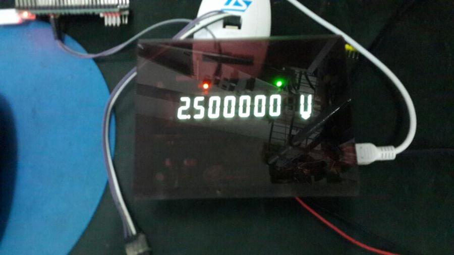

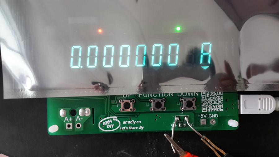

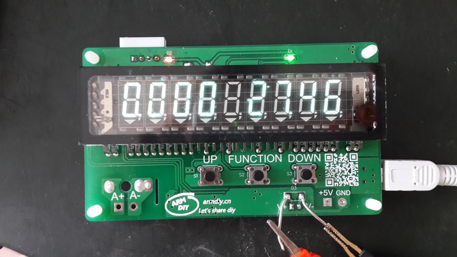

初始化,未校准情况下的上电显示,由于显示太亮了,放了个酒红色的亚克力滤光板

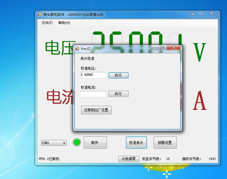

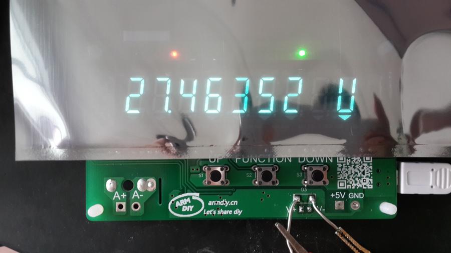

连接好串口,打开上位机,进行校准
校准后切换到电压单显,6位显示模式,读数显示10分钟纹丝不动
发表于 2014-7-5 20:30 | 显示全部楼层

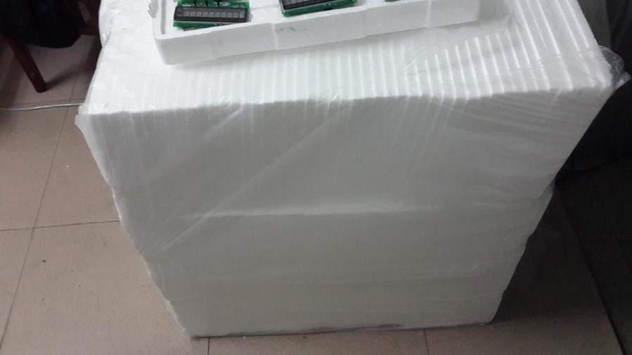

发表于 2014-7-6 22:03 | 显示全部楼层
就看到庞大的包装材料,没看到在多电压下的表现阿,还有校准是单点校准?
