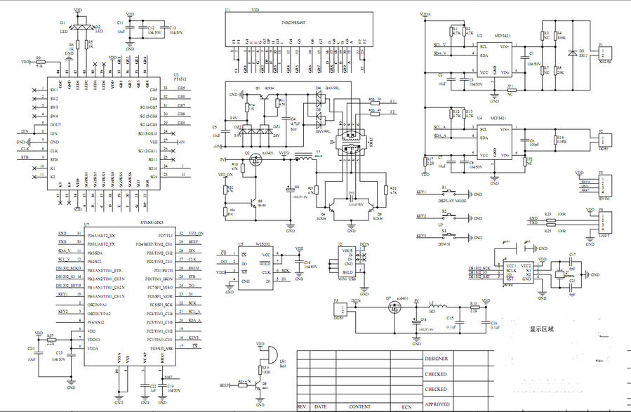

技术支持内容包括:
1.原理图
2.产品最新图片。
3.测试参数。
4.VFD表头上位机,及使用答疑。

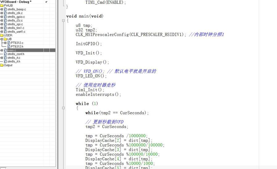

5.VFD屏的源程序(基于STM8S103F3P6,可以很方便的移植到其他MCU)

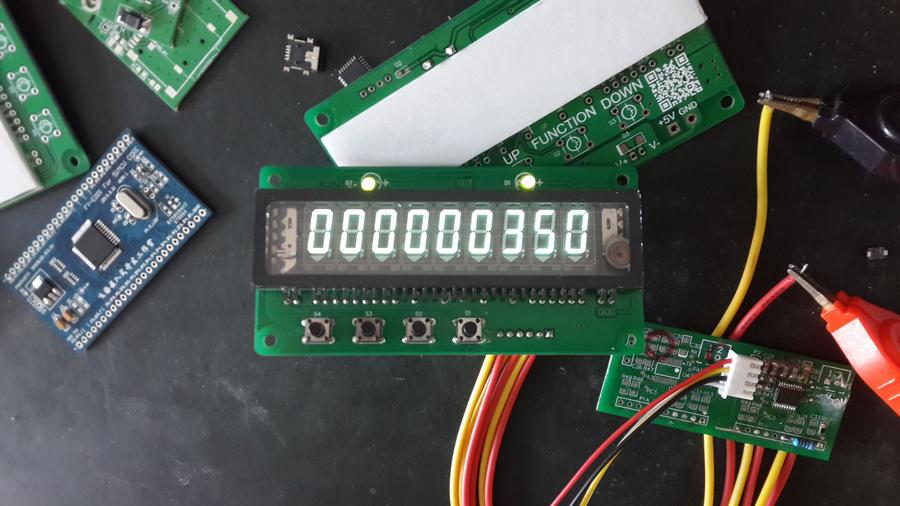

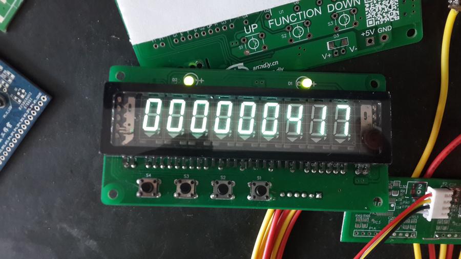

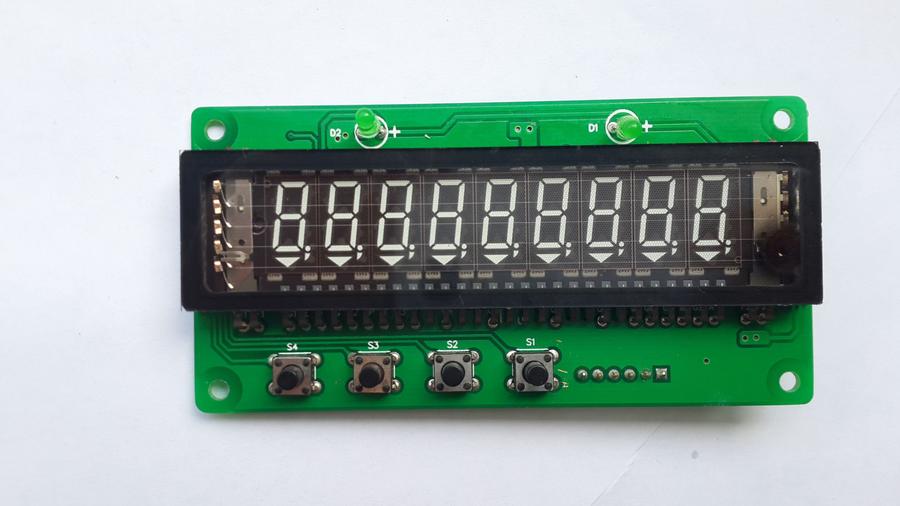

关于生产问题说明:由于实际订购童鞋低于100,量小无法操作,只能手工焊接,焊接水平参考下列VFD模块图片,如有异议,可全额退款,老杨再次感谢大家支持!
VFD屏源程序功能说明,上电从0开始按约1秒自加一个数的频率开始计数(发货的VFD屏,按键和LED配套但是不焊接,可自主选择是否焊接)
本论坛不支持大附件,完整代码工程请移步:http://www.armdiy.cn/forum.php?mod=post&action=newthread&fid=154

VFD表PD原理图   VFDDMM V1.1.pdf (99.33 KB, 下载次数: 58) v1.jpg

发表于 2014-7-2 12:28 | 显示全部楼层
R11 的焊接水平

发表于 2014-7-2 21:32 | 显示全部楼层
不是每个R11都是这样吧……
发表于 2014-7-2 23:18 | 显示全部楼层
这个焊接不是问题,其实焊习惯了就比插件好焊很多
