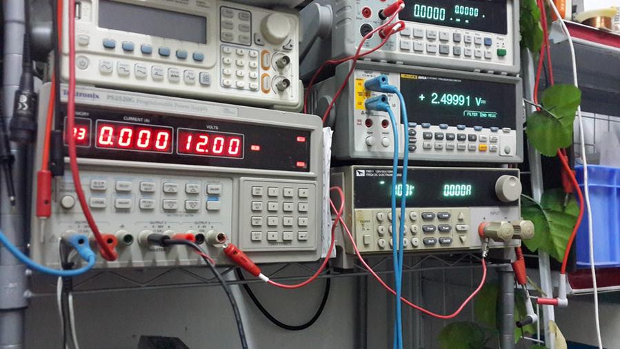

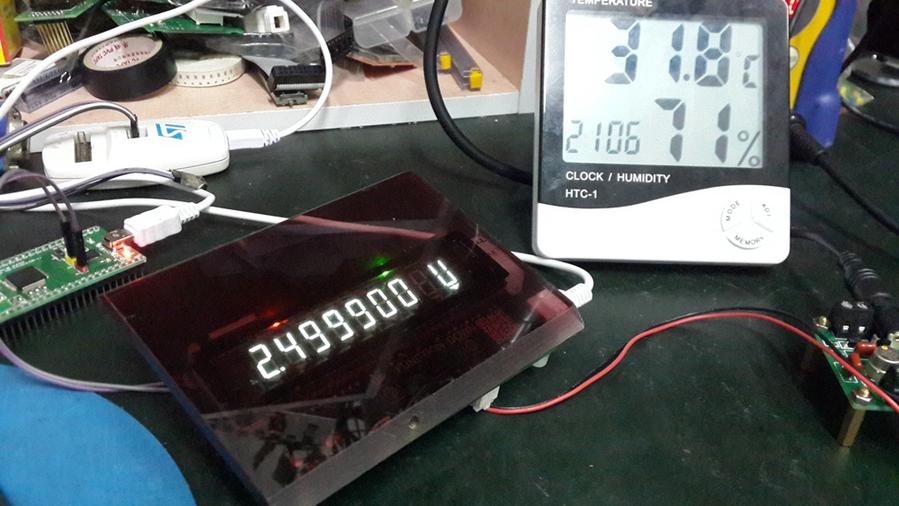

发表于 2014-7-7 07:38 来自手机 | 显示全部楼层
就不知道温飘么样?

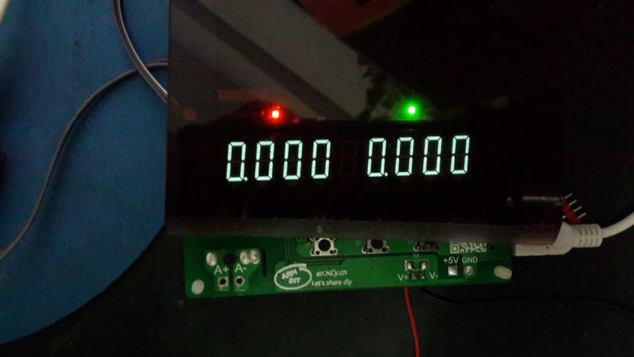

----------------------------------------2014---7---7日-------------软件更新项目------------------左右键增加VFD亮度调节功能,可自由调节VFD显示屏亮度-----------------------------
软件在精调中,由于我对出货要求苛刻,造成迟迟不能发货,订购的童鞋们务必请谅解,板子早已经完工,只不过为了确保软件的健壮性,可靠性,需要长时间来验证测试,看起来简单的东西其背后要倾注大量心血,精力……

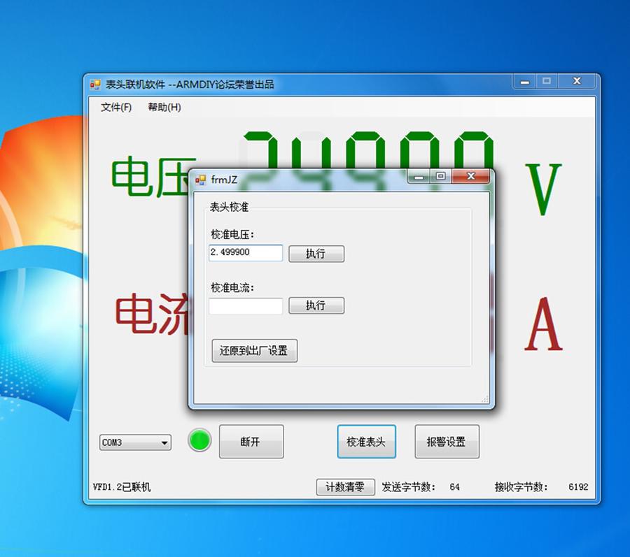

上位机软件,增加电压电流报警功能
VFD高精度表头联机软件Ver0.1.rar (250.29 KB, 下载次数: 42)

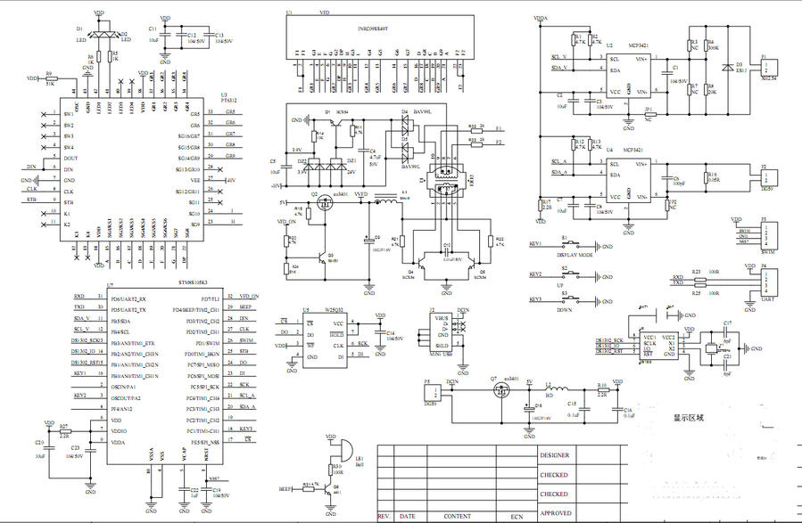

VFD表PD原理图   VFDDMM V1.1.pdf (99.33 KB, 下载次数: 58) v1.jpg

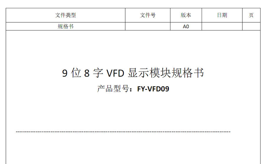

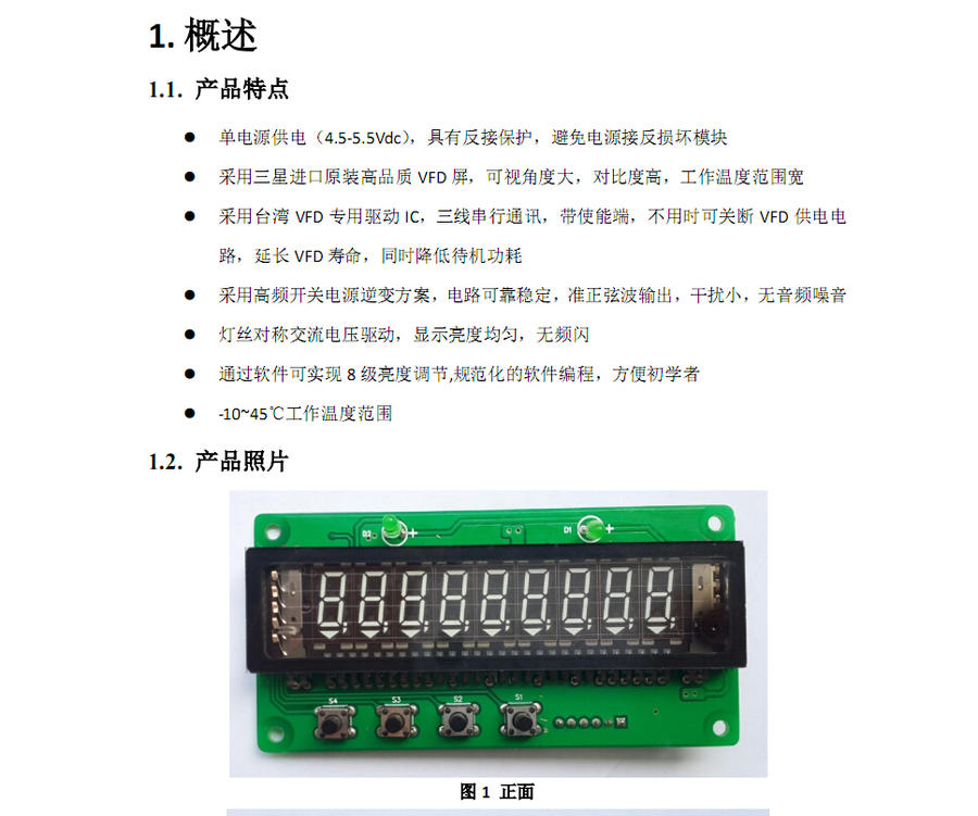

VFD模块说明书
VFD显示模块使用说明.pdf (730.67 KB, 下载次数: 47)
