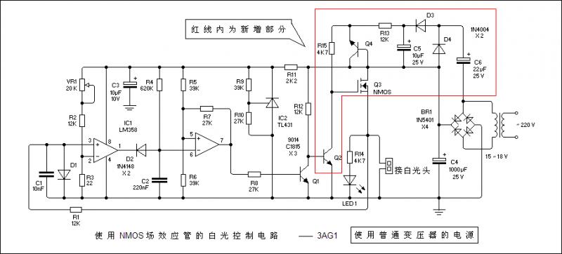

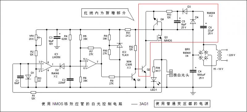

前段时间在论坛上看到使用NMOS场效应管的话题,大致浏览了几个帖子,图纸基本上都是有缺陷的,压降太大,远达不到使用PMOS场效应管的效果。
要想达到PMOS的效果,就必须提高NMOS场管的G极电压,前两天根据自己的想法,实际搭焊了两个电路,证明使用NMOS是可行的,场管上的压降很小,在1.5A的电流下,大概是0.1V,不加散热片,场管的温度几乎感觉不到升高。
使用NMOS场管的缺点是要增加一些零件,电路略微复杂,不如使用PMOS场管简单。
所以这种电路只适合手里有大把的NMOS场管,不想购买PMOS场管的朋友,或者在原来的电路上改造,把烧毁的PMOS场管换成NMOS场管。
 楼主| 发表于 2010-7-8 18:02 | 显示全部楼层
网速不太好。
对于使用普通30W变压器作为电源的朋友,电路相对简单些,所增加的零件不多,完全可以在原来电路板旁搭焊连接。
此图比下面的图增加一个电阻R15,3 ~ 10K间均可,提高可靠性。

对于使用普通30W变压器作为电源的朋友,电路相对简单些,所增加的零件不多,只有8个零件,完全可以在原来电路板旁搭焊连接。

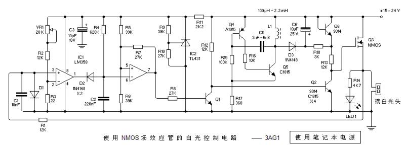

但是,还有很多朋友使用笔记本电源,上面的电路就不适合。
这就需要增加一个自举升压电路。升压电路有多种形式,只要把电源电压提升10V左右,即可满足电路需要。
 楼主| 发表于 2010-7-9 08:35 | 显示全部楼层
这个电路使用两只三极管,组成互补振荡升压电路。
实验时使用100uH--2.2mH,均可正常工作,那个2.2mH的电感是从长汀老胡哪里买的,内阻很大,Q值低,一直觉得是鸡肋,用在这里倒不错。

 楼主| 发表于 2010-7-9 08:48 | 显示全部楼层
使用NMOS的关键部分在自举升压部分吧,别设计的太复杂,
这个图是手电上的
俺看不懂升压部分,哪位大侠 ...
benli 发表于 2010-7-8 22:21 https://www.yleee.com.cn/images/common/back.gif
    你说的是手电这个帖子吧:
http://www.shoudian.com/viewthread.php?tid=144290&extra=&page=1
从图中看,没有自举升压功能,大概图纸的主人画图时出现错误。
