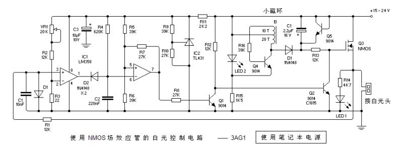

使用NMOS场效应管的白光烙铁控制电路

另一种升压方式。
 楼主| 发表于 2010-7-9 20:15 | 显示全部楼层
上面的图中小磁环,可用报废节能灯里的,用0.1 ~ 0.3mm漆包线穿绕,或用细导线。
LED2作为电源指示,同时给升压电路供电。
小磁环:

发表于 2010-7-10 10:42 | 显示全部楼层
我就是NMOS电路的作者,建议LZ先别急着想当然的认为压降大,麻烦做一下实验然后再来对比一下。

发表于 2010-7-10 11:38 | 显示全部楼层
我是被传送过来的,来了又看不到,于是注册。
没想到等到有权限终于可以看了,看到的是LZ错误的结论。

您能不能把您的那个电路贴在这里再分析下升压的原理,俺想不明白的

    啊,抱歉,我没有看到你的帖子,上面那个连接是别人要求分析的,看图是你画的。
不知您的帖子在哪里?
平时我如果有时间,基本上是在长汀论坛和一乐,其他地方去的不多。
我很少到手电论坛,虽然也注册了,您的那个图是我发帖后被人提起,才找到的。
当时没有时间细看,等会我仔细看下..............
