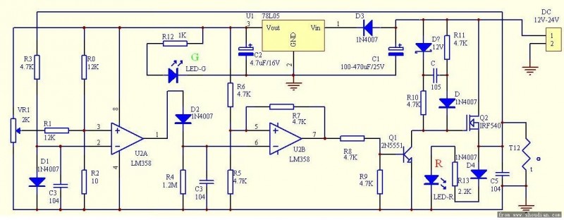

使用NMOS场效应管的白光烙铁控制电路

把手电那个链接里的图贴过来:
 楼主| 发表于 2010-7-10 13:24 | 显示全部楼层
我来分析下:
接通电源,U2B的6脚处于低电平,7脚输出高电平,Q1导通,Q2截止。
此时,电源通过12V稳压二极管和1N4007给C  105电容充电,很快充满,105上的电压略低于DC。
由于Q2截止,白光头T12上的电压加到U2A上,低于设定的3脚电压(温度设定),1脚输出高电平,C3迅速充满至高电平,U2B翻转输出低电平,Q1截止。
此时C 105上面的电压通过12V稳压管放电至12V,并保持,又由于Q2的G极电阻极大,所以Q2的G极实际电压为DC+12V。
Q2导通给白光头加热。
此时U2A的2脚为高电平,1脚输出低电平,D2截止,C3通过R4放电放电时间大概是0.7R4C3,在此时间内白光头处于加热状态。
当6脚电压低于U2B施密特触发器的低电平翻转电压,7脚重新输出高电平,Q1导通,Q2截止,C 105再次充电。
 楼主| 发表于 2010-7-10 13:39 | 显示全部楼层
这个图是可以工作的。
有点小问题:U2的2脚6脚电容是一样的,如果C3首先充满到高电平,第一个回合Q2就处于射极输出器状态。
 楼主| 发表于 2010-7-10 13:46 | 显示全部楼层

发表于 2010-7-10 15:04 | 显示全部楼层
谢谢3AG1大侠的分析,现在总算弄明白了

发表于 2010-7-10 21:35 | 显示全部楼层
当然可以。
只是那样要重新设计电路,要用轨到轨运放,为了使用廉价易得的NMOS场管,放弃LM35 ...
3AG1 发表于 2010-7-9 19:56 https://www.yleee.com.cn/images/common/back.gif
只需输入共模电压到Vcc的运放就行了,这些运放也很多,例如TL082 TL07x LF356等等,价格和LM358一样也是很便宜。
