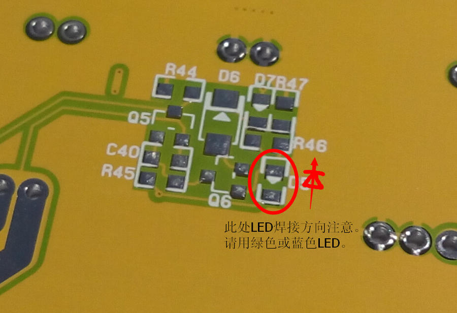

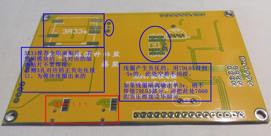

想到什么说什么。。
不知道发哪里。。先发这里吧。看到的看看。
制作注意的地方
其他的可以共同讨论下。
风扇温度计算也发上来看看。看得懂的看看。看不懂的按元件表大家一起讨论。
按风扇表里的参考电压2.1v算。。。电位器换电阻分压大概阻值如图。大致的温控范围是  51°开   41°关。。。
C30不用焊接了。焊接也没事。   C40是自激,如果模块啸叫则加电容0.47uf。还是叫直接上1uf。。。

线圈制作漆包线有啥要求没有,线径大小等?  发表于 2014-8-27 17:18

发表于 2014-8-27 13:22 | 显示全部楼层
看了元件表,元件规格和精度没有注明。
规格倒是没注意。。。精度无多大影响。有1的用1.没的用5也没关系问题不大。到手后对照着来吧。  发表于 2014-8-27 13:24
