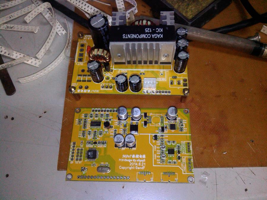

狗狗帮拆好的,不过拆线圈的时候心急了,没一圈一圈拆,是一层一层拆,结果。。。
还好上次狗狗多送了一只,现在只能把手头有的元件先装上, 一点一点凑吧,我这一桌子破烂。。。

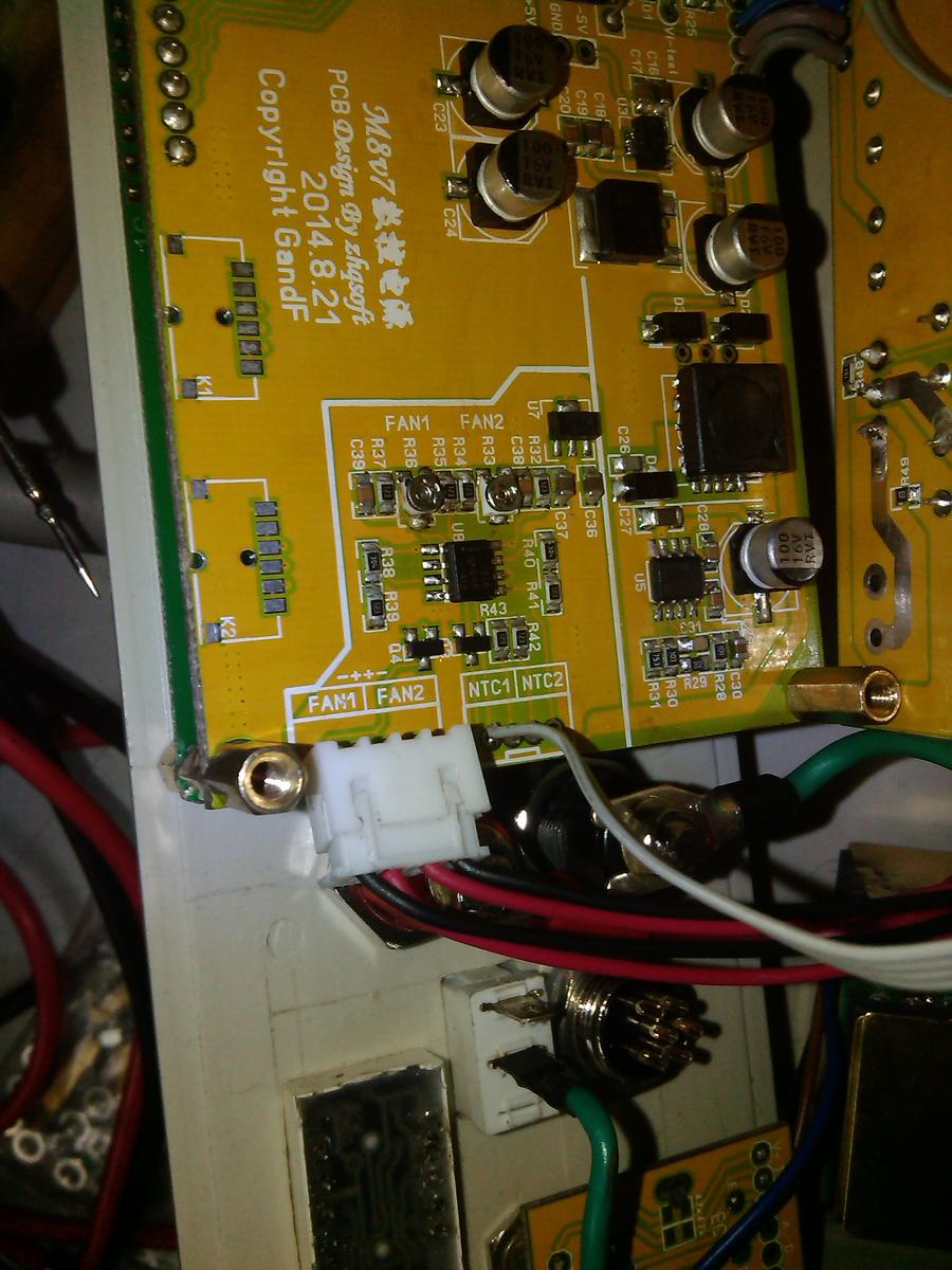

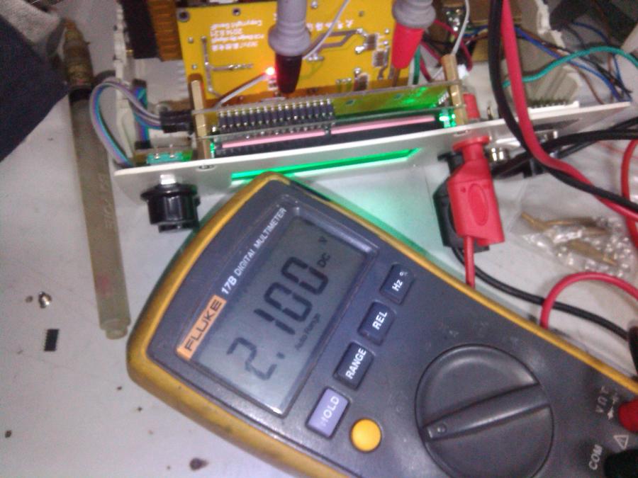

请问:1,公式中R1,R2分别对应该电路中的哪个,我的焊完为什么风扇一直转,不停。
2.NTC没接有影响吗?
3.图中的1K和5.6K我用的10K可调。能正常用吗
用电位器中间的点调到2.1v。。。其他的按元件来就是50度开 40度关  发表于 2014-10-17 20:15

帮分析下现在NTC不接FAN也转是什么原因,6K和1K组合,5.6K的没找到
发表于 2014-10-18 14:38 | 显示全部楼层
换回可调电阻,电压2.|也还是不行.
换回可调电阻,电压2.|也还是不行.
