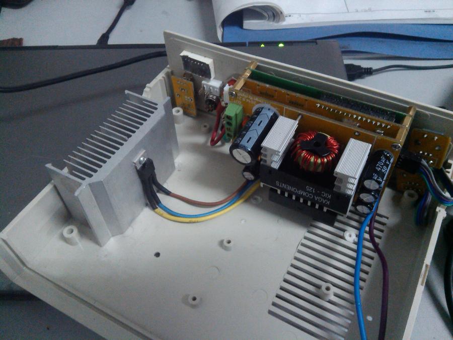

 楼主| 发表于 2014-10-18 16:49 来自手机 | 显示全部楼层
silentcookie 发表于 2014-10-18 14:38
换回可调电阻,电压2.|也还是不行.
358挂的。mos挂的。。
发表于 2014-10-18 17:38 | 显示全部楼层
换回可调电阻,电压2.|也还是不行.
DIY这些东西,如果一次就成功还真没意思。出点小差错再一点点排除最有趣了,可以对全部电路理解的更透彻,收获更多。前些日子装这个板2个电阻电容焊反了,查了3、4天,整个电路图都背下来了,结果发现是个疏忽大意的错误。

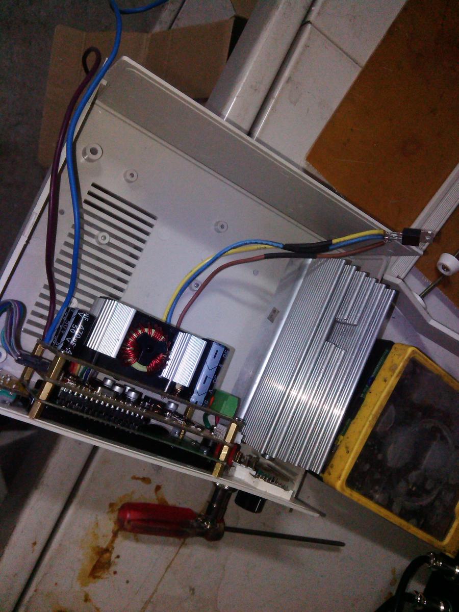

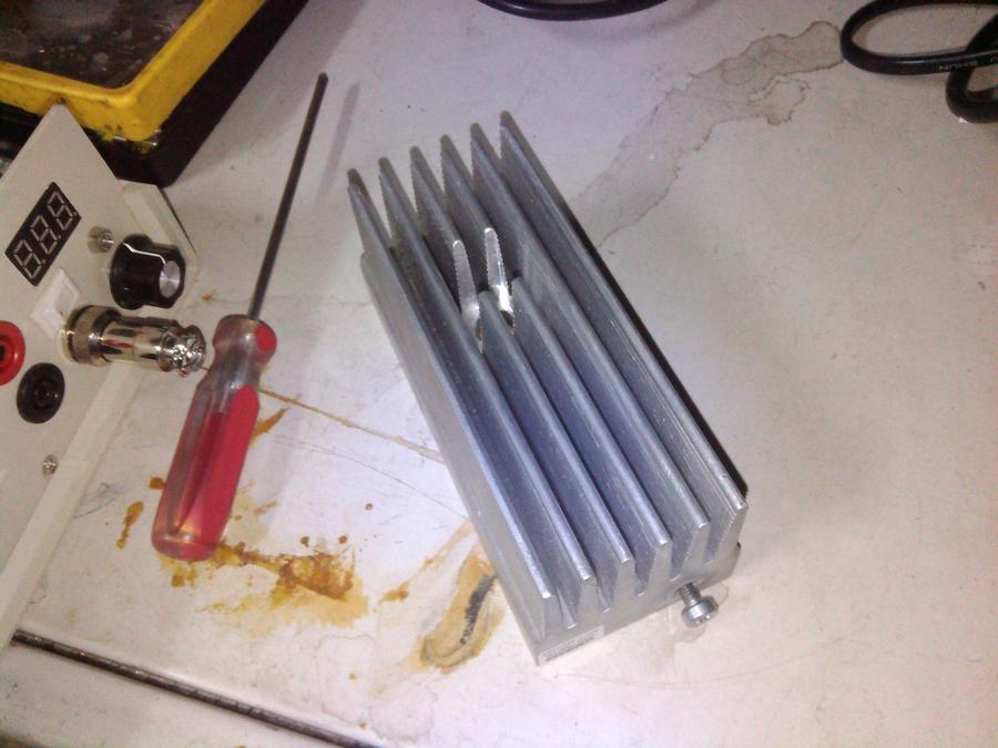

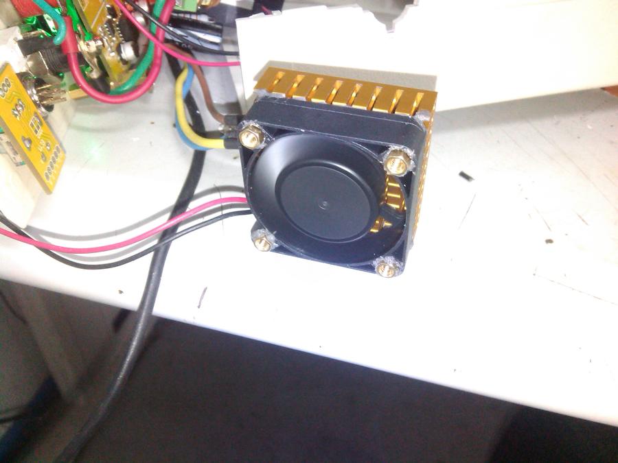

发表于 2014-10-18 18:45 | 显示全部楼层
zhqsoft 发表于 2014-10-18 16:49
358挂的。mos挂的。。
全换过新的,先不折腾了,先把三级管的温控安上再说
用了个土豪金的散热片,5A运行无压力,温度一直在40几度
 楼主| 发表于 2014-10-18 19:10 | 显示全部楼层
用了个土豪金的散热片,5A运行无压力,温度一直在40 ...

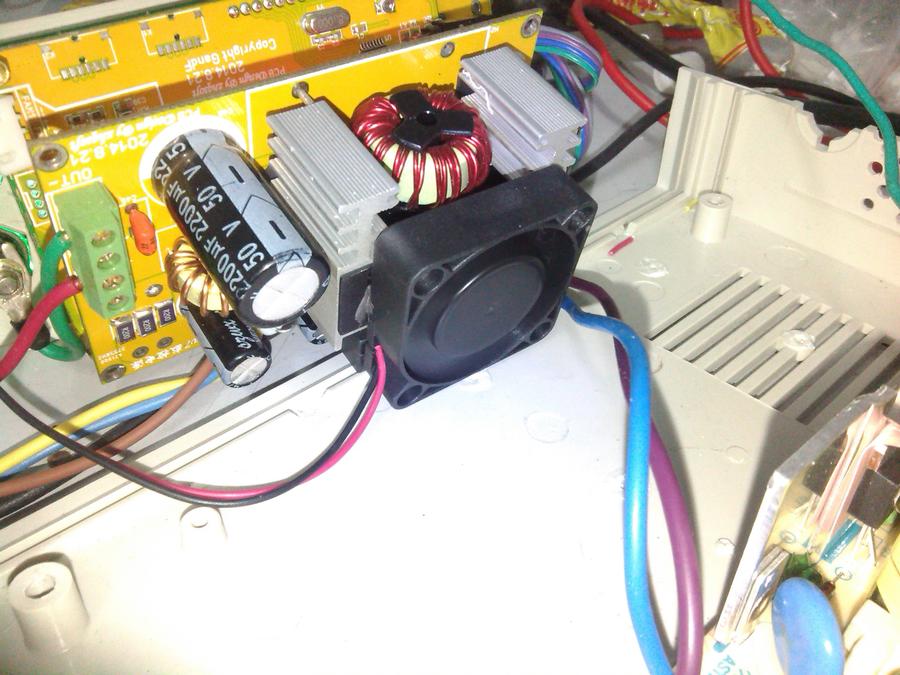

看着真心惊肉跳。。。那个双风扇用着如何。我就画画没用过不知道效果。。。。。。
358的温控2脚基准2.1v。3脚对比大于基准则1脚输出高电平,低于基准则输出低电平。1脚为输出。
这部分应该很好查,mos是用N的。。。难道你用了P???
发表于 2014-10-19 23:38 | 显示全部楼层
358的温控2脚基准2.1v ...
你给我的元件表上标的是用Pmos,特意拆了两AO3401安上了。。。
双风扇的用着不错,二极推动得换个大点的管子,我用667刚起没起的时候有点热,坏了就上13009
发表于 2014-10-19 23:40 | 显示全部楼层
358的温控2脚基准2.1v ...
真想过换N的试一下,不过以往的都没事,这次没多想,又有替代品,就没再试。。。
