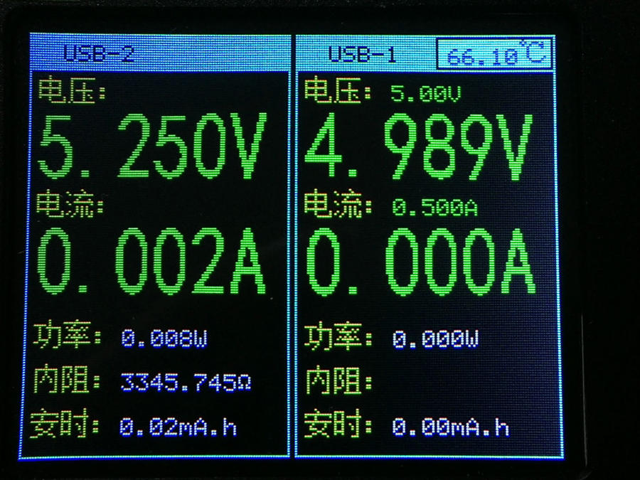

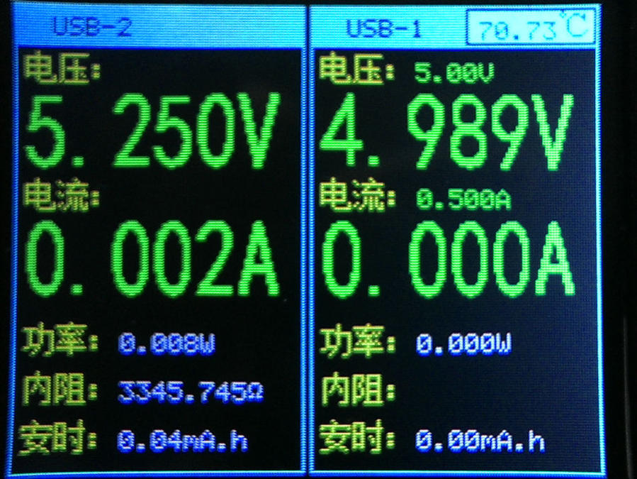

新入手没几天的CNC外壳版的DP50W,昨天按教程备份了一下校准文件,然后一直插着电,电源是12V的,就感觉外壳有点温温的(空载),进入usb充电界面看温度,居然有70多度,一开始还以为温度检测有bug,断电后再开,温度飙升,拆开用手摸MCU很烫,但是MCU仍然能工作。一开始以为是3.3V的1117坏了直接输出5V,可是测量下来各点电压均正常,看来是MCU内部局部击穿了,不知道是有静电还是怎么得(因为12V电源是两脚的,开关电源有感应电,电脑GND是接地的)
这是刚开机抓拍的温度,40多度
开了一会儿后,70度了都

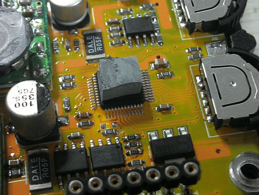

想了个办法,用导热硅胶凝固后切了个胶垫,希望把热量传递到外壳
可惜导热胶热阻还是太高,依然有66度
新买没多久心痛啊T_T,程序和MCU又是对应的自己也没法换

我认为MCU没有挂,否则DP50W也不会正常工作了,
可能是温度测试不准。
找A同志保修啊,刚买的。。。
发表于 2014-8-29 20:37 | 显示全部楼层
我一直建议去掉温度显示,不准不如不要,误导人

虽然温度误差是很大,不过也能看出这是异常升温了,作为参考还是有点用的
发表于 2014-8-29 23:15 | 显示全部楼层
加吕块直接把热量导到外壳,应该温度会低于57度,这样长期工作也可能不会挂。
