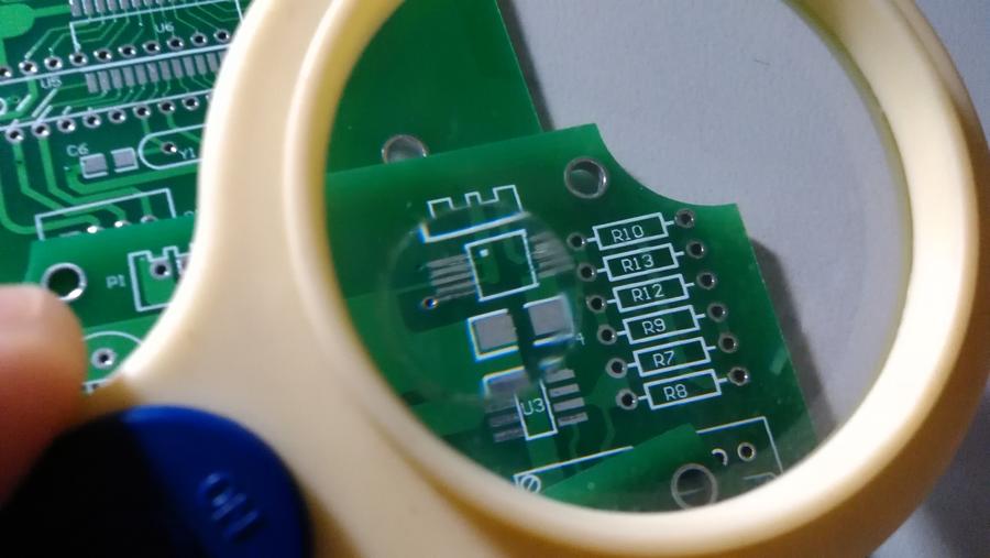

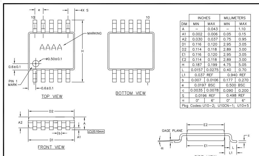

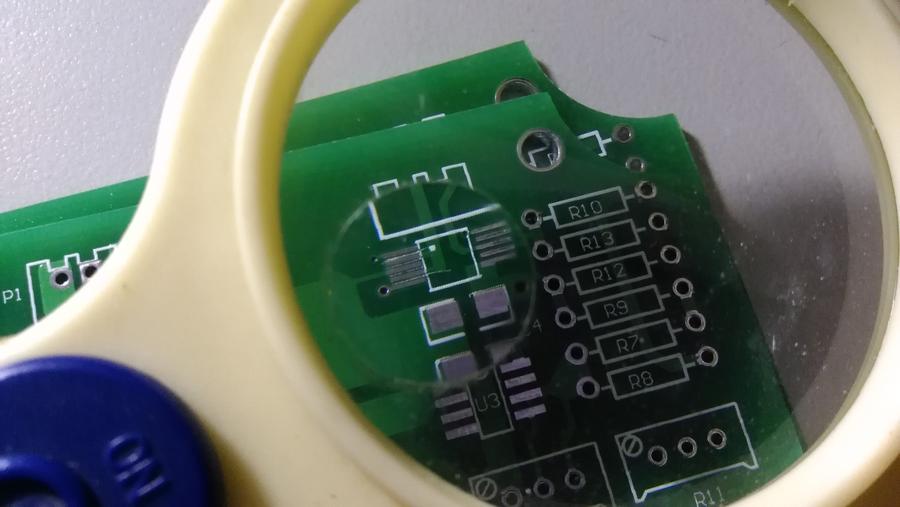

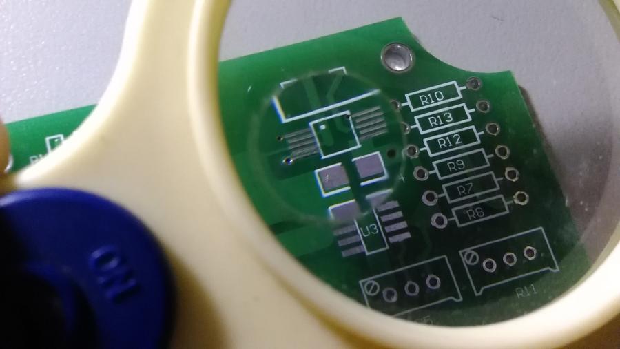

前几天在JLC打样了一款PCB,做的不错,发现一些自己的一些问题就重新打样一次,今天早上收到快递,打开后发现诸如丝印不清楚,移位,喷锡不均匀,不平整,焊盘明显比上次小,这些影响不大,就不在一一上图,关键是MSOP10封装得IC,本来元件就比较小,不好焊接,结果检查发现所有板子IC5脚明显比其它脚偏细,更严重的是IC引脚还用刀割,就是这品质吗,还说全部测试合格,具体还是看图(:引脚宽度0.27mm,间距0.23mm,10mil左右)
不是说JLC没有能力做这块板子,也不是说JLC做不了这么小间距,因为上次做的很好,可是客服向王八就说不是问题,样板就是这样,看截图吧
