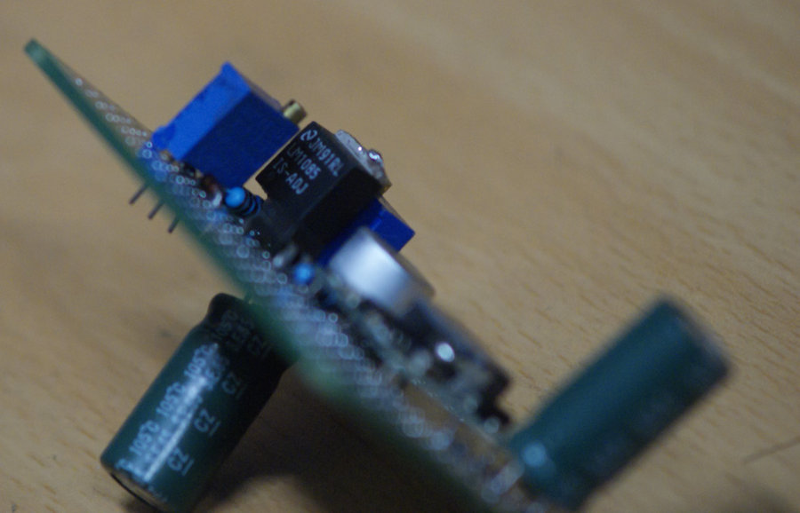

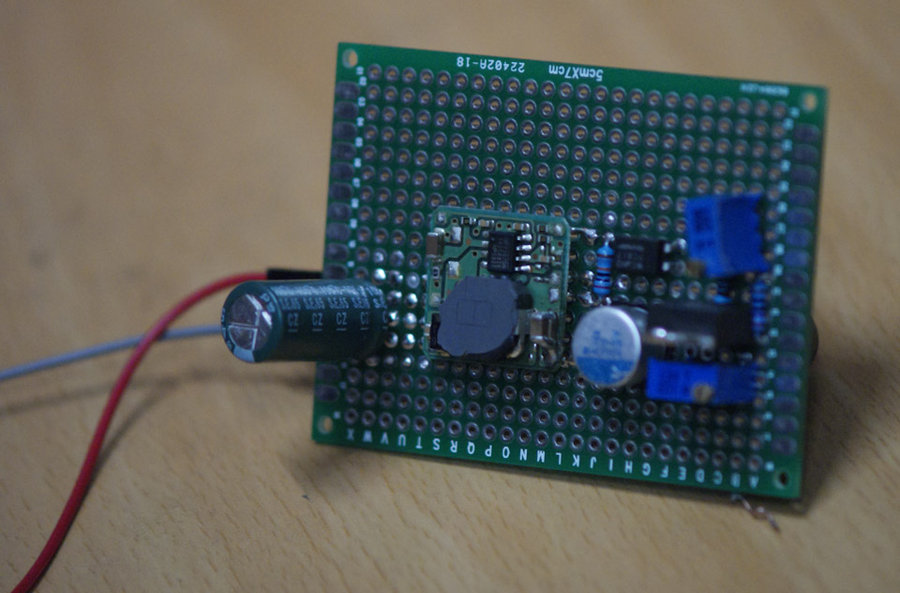

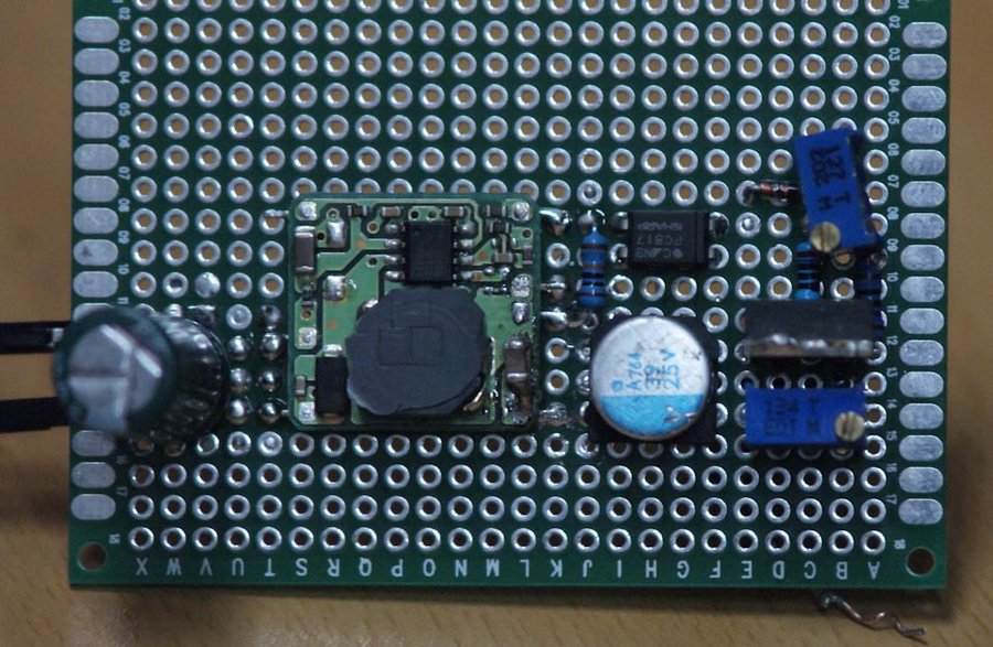

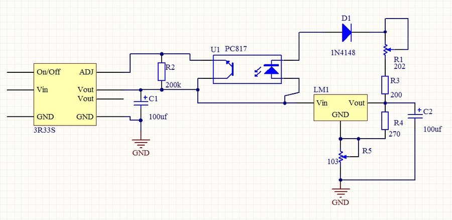

今晚做了一个,3R33s+LM1085,内部的332电阻没去掉,用夏普的光耦。。 电路稍微有改动,要不然自激!!!电路图如下:
调节R1 到不自激 。。。。。。。 压差1.8V多一点。 估计4148可以去掉,最后老大妈锁门了,没时间试。

回复 83# mytomatoes
    你这洞洞板质量不错,哪里买的
发表于 2011-12-21 09:32 | 显示全部楼层
嘉立创开板的时候入的,超便宜。

回复 85# mytomatoes
    我也试过直接控制3R33它老是激呀激!
发表于 2011-12-21 10:02 | 显示全部楼层
回复  mytomatoes
    我也试过直接控制3R33它老是激呀激!
没事瞎转悠 发表于 2011-12-21 09:35 https://www.yleee.com.cn/images/common/back.gif
肯定要过一个运放来控制的,参考用3r33做数控电源那个帖子的电路图……

    我现在用的就是你这电路,去掉了LED,只用了一个4148,R3=150Ω,R2=220K,R4=240Ω。随着输出电压变化,LT1084压差是1.45-1.9V,给1084加的恒流控制。说实话,给DC-DC加恒流稍微不注意就要自激,太难伺候了。
