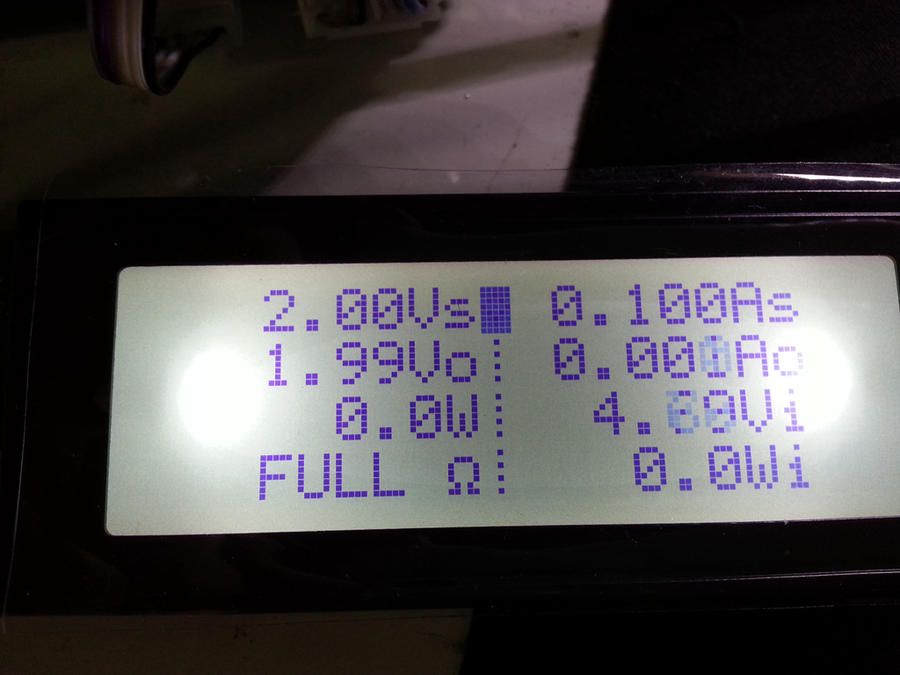

[电源DIY] M8V7焊接指引

发表于 2014-11-20 13:59 | 显示全部楼层
求助一下M8V6的编码开关的连接顺序
回复 1 0
发表于 2014-11-25 23:38 | 显示全部楼层
yangfei1980 发表于 2014-11-20 13:59
求助一下M8V6的编码开关的连接顺序
V6的编码器很容易接线,
1,两脚的那边随便一脚,与三脚的中间极和编码开关接地,然后与PCB板子的KEY圆点引脚相接
2,编码器三脚的那边剩余两脚接PCB的上下箭头引脚,(依照个人习惯就好,不喜欢的可以调换接线)
3,编码器两脚的那边剩余的一脚接PCB的四个小方格那个标示引脚

发表于 2014-11-26 23:47 | 显示全部楼层
寒月 发表于 2014-11-26 22:59
V6的编码器很容易接线,
1,两脚的那边随便一脚,与三脚的中间极和编码开关接地,然后与PCB板子的KEY圆 ...
谢谢已经连接好了
