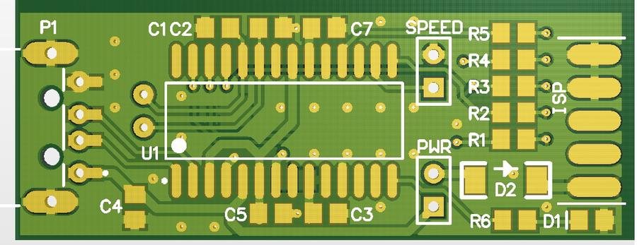

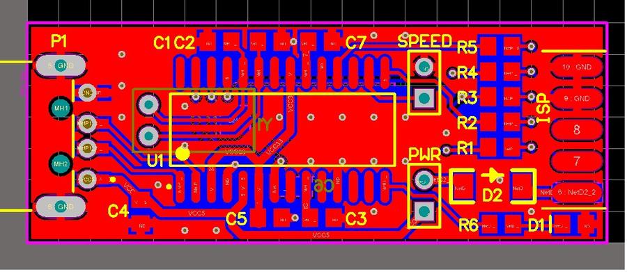

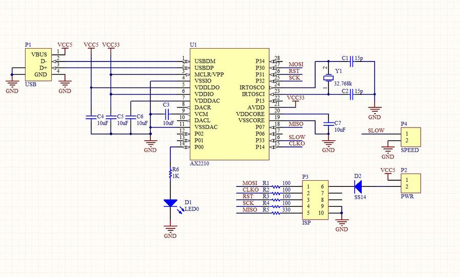

初步的画了块ISP的板子,请楼主指正https://www.yleee.com.cn/forum.php?mod=image&aid=245899&size=300x300&key=8a4005342eeff50e&nocache=yes&type=fixnoneDXP的工程文件 ax2210.rar (32.66 KB, 下载次数: 1456)

也布了个
 楼主| 发表于 2014-11-19 21:59 | 显示全部楼层
感谢fujiachun版主 感谢hzyjq 这就去做板子
我的板子可能有错误,关键是3.3V是芯片出来的还是要外加3.3V供电部分  发表于 2014-11-20 11:04

发表于 2014-11-20 11:00 | 显示全部楼层
布的比我的漂亮,板子有多宽?,能不能布在16.8*42的水平?我的因为不知道3.3V需要外接还是芯片可以输出,所以加了个3.3V的稳压用来烧3.3V的芯片,还有就是希望刚好可以装进U盘的外壳里,现在布的板子有点长
 楼主| 发表于 2014-11-20 17:41 | 显示全部楼层
回版主 芯片内部集成了3.3v ldo; 外加3.3v LDO 也可以的 ,这样可以增加对外部3.3v的驱动能力。

发表于 2014-11-21 21:35 | 显示全部楼层
fujiachun 发表于 2014-11-20 11:00
布的比我的漂亮,板子有多宽?,能不能布在16.8*42的水平?我的因为不知道3.3V需要外接还是芯片可以输出 ...
板子尺寸是17.65mm X 46.74mm,我倒没有考虑要放到u盘里,呵呵,原理图中增加了方波输出用于解锁、5V电源输出和速度选择跳线
