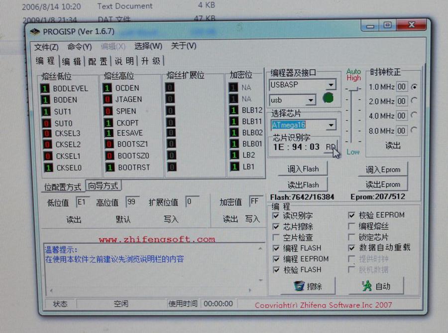

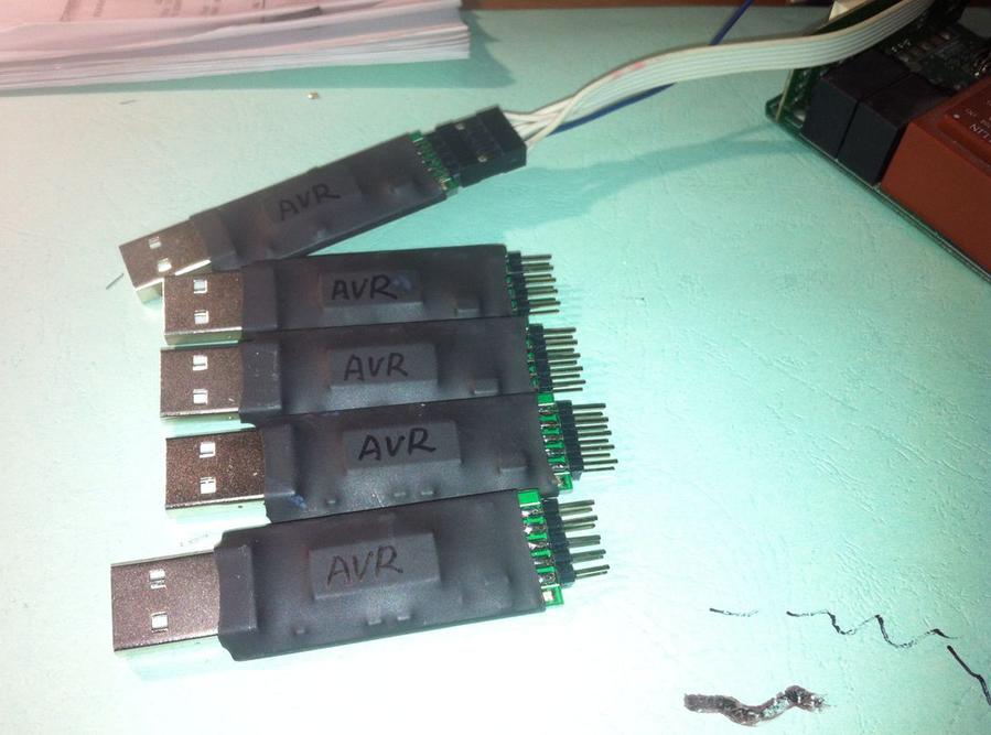

今天收到楼主送的10套PCB和元件,焊好了5片,设计时还在ISP的第2脚增加了1MHz时钟输出,可以用于时钟熔丝锁住时解锁用.
以前用M8的UsbAsp会有认计算机USB口和不稳定现象,爆好后用proisp软件试过,楼主的编程器很稳定。

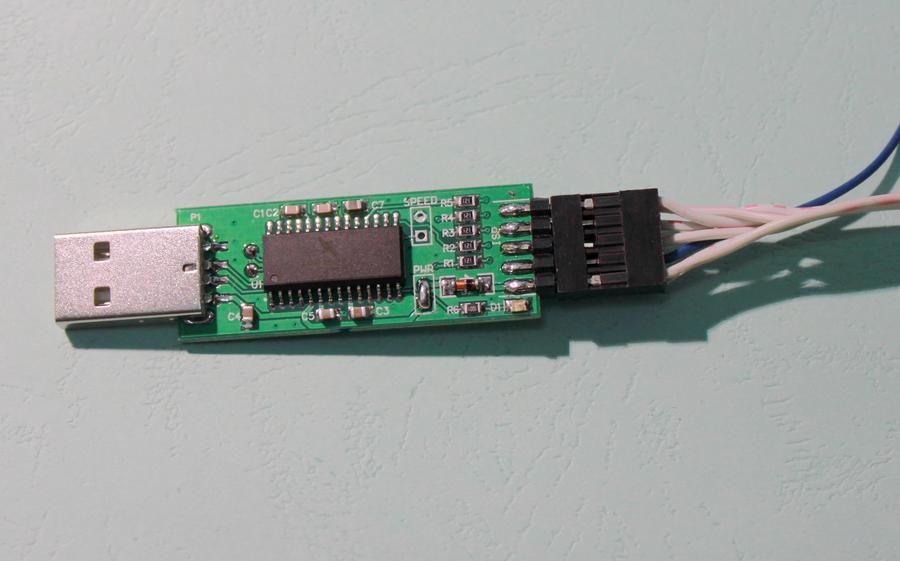

发表于 2014-12-3 07:23 | 显示全部楼层
外壳做一下,或者用透明的热缩管更好看,,,,主控芯片是啥?341么
发表于 2014-12-3 09:06 | 显示全部楼层
hzyjq 发表于 2014-12-2 22:28
今天收到楼主送的10套PCB和元件,焊好了5片,设计时还在ISP的第2脚增加了1MHz时钟输出,可以用于时钟熔丝锁 ...
好不好,烧个ATtiny13便知!~

发表于 2014-12-3 13:21 | 显示全部楼层
主芯片是AX2210,看了pdf很牛叉的芯片,里面有usb device 和 Host,有Mp3硬解码,而且楼言主提供的价格便宜,只要2元
发表于 2014-12-3 13:22 | 显示全部楼层
40560335 发表于 2014-12-3 09:06
好不好,烧个ATtiny13便知!~
烧过m8和m16,没有attiny13,可以直接用proisp软件
