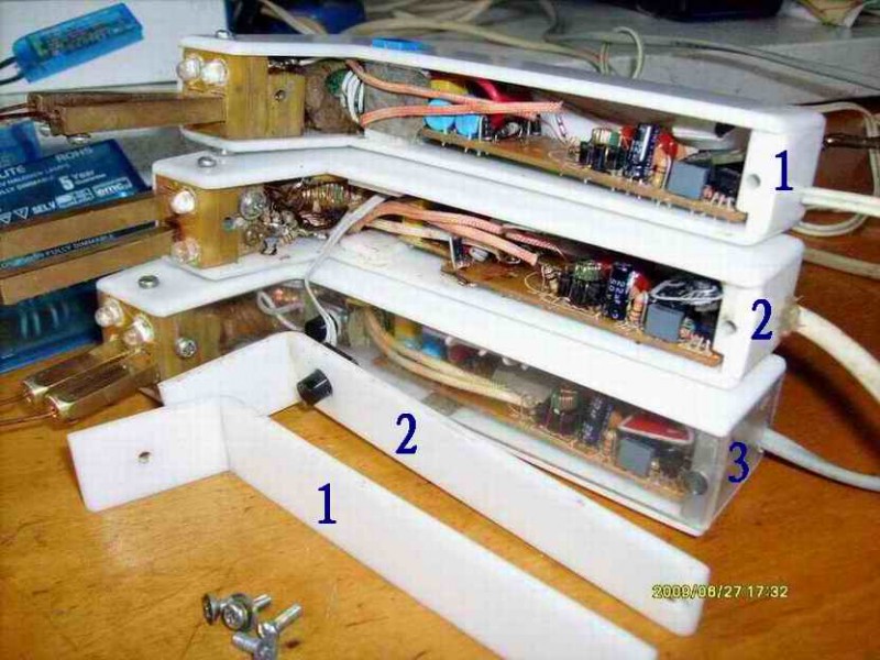

采用卤素灯电子变压器制作的快速烙铁
 楼主| 发表于 2010-8-7 10:49 | 显示全部楼层

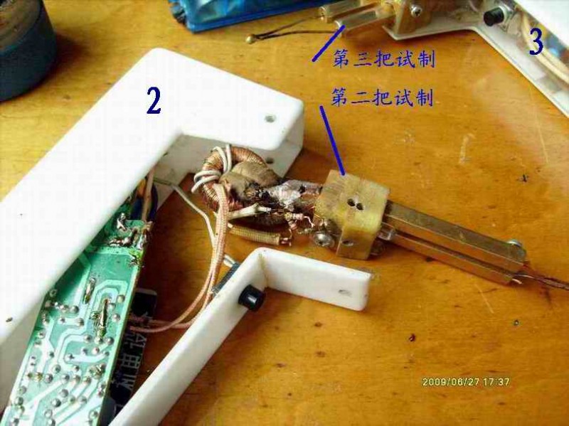

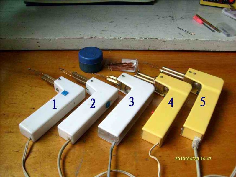

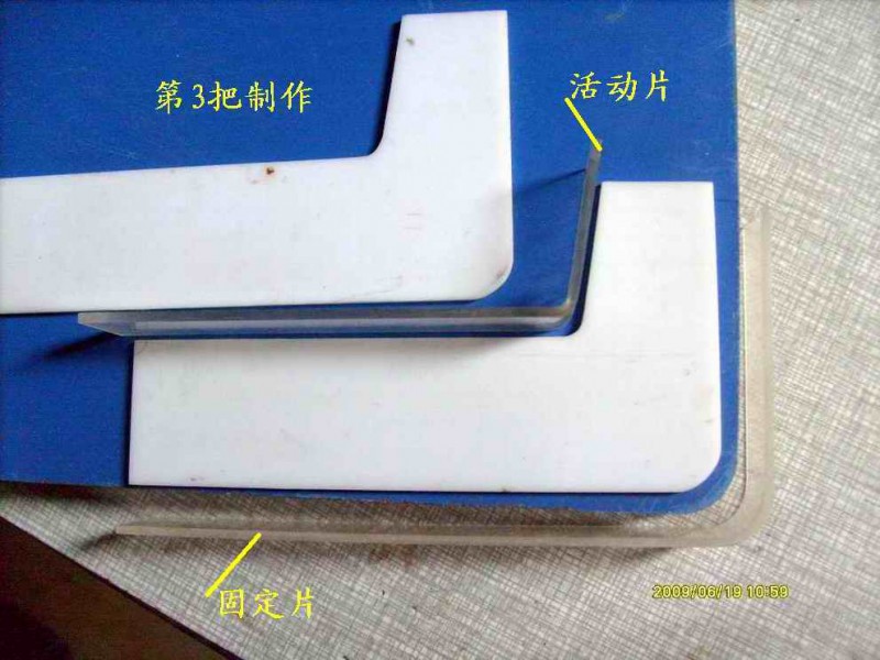

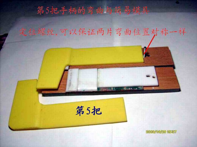

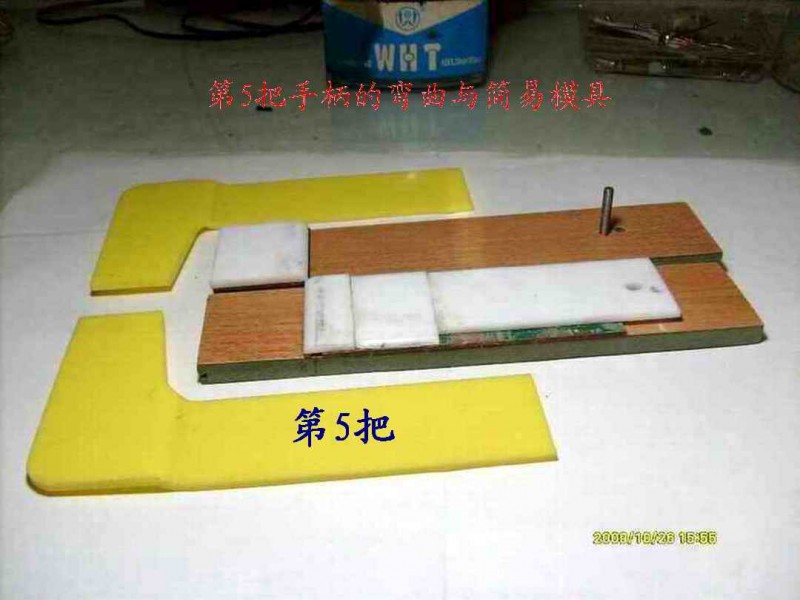

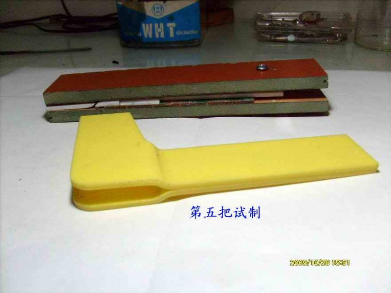

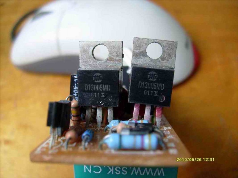

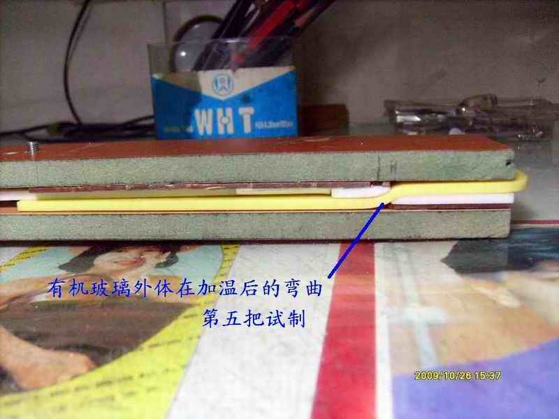

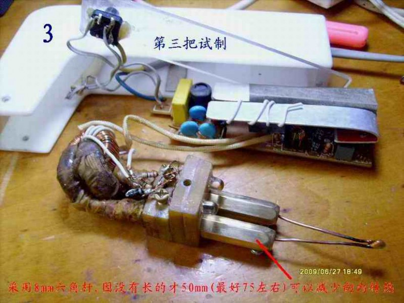

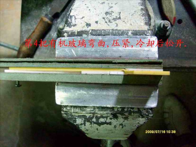

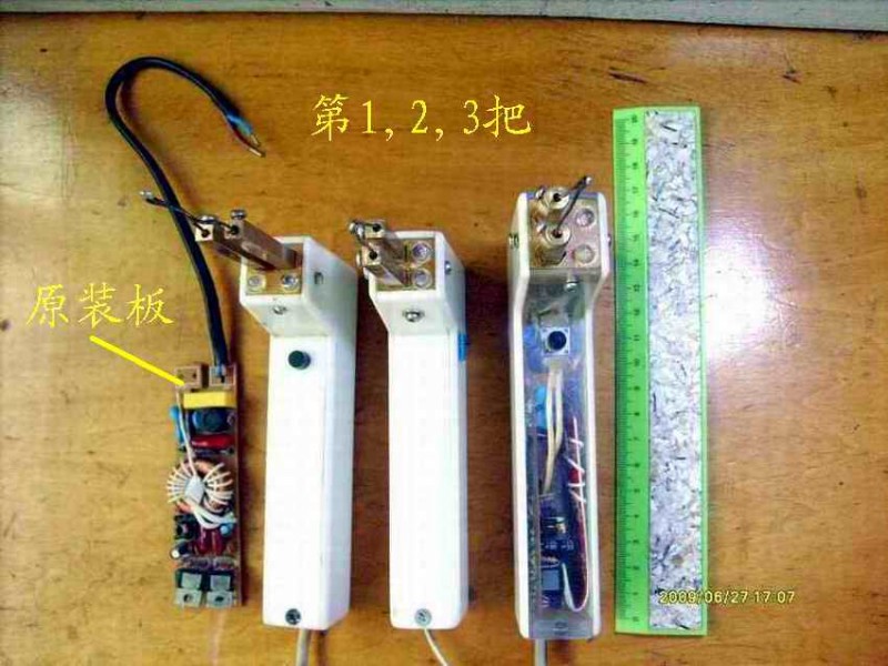

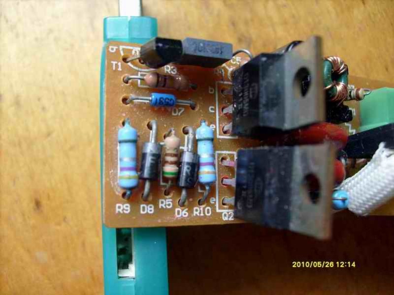

第1~5把均采用CT-08年8月提供的卤素灯电子变压器改装成,主要改装了次级线圈,把原来的12V 卤素灯用的线圈去了,改成约9mm~15mm(第5把)平方截面积多股细铜丝0.33mmx19+6股绕成(细铜丝容易绕制)2T~3T(第4,5把).   第1~3把采用原来磁环22x14x8mm,第4把改25x15x10,第5把改30x20x10, 第1~4把初级均是原来0.38mmX150T,第5把0.38mmX130T+20T+20T抽头,在手柄上方用微型开关控制,          第1~5把均采用有机玻璃3mm板制成,有机玻璃具有强度高,表面光滑,加工边可以很容易再打磨成光滑,和原来有机玻璃一样的光亮透明 的效果, 有机玻璃板又可以加热后,方便地进行弯曲,并且可以一次没弯好可以重复加热弯曲,  用502胶快速粘结. 第1,2把线圈连接6X6X75mm方铜棒,第3把8X8mmX55mm六角铜棒(最好也是75~80mm)第4,5把8X75mm圆铜棒,第1,2,3,4,把的工作照明5mmLEDX2粒,采用原12V耐高温0.78mm塑料电线4T+整流,  第4把增加2粒5mmLED作为长时间照明,也就是插头一通电就亮,第5把为4粒长亮,采用普通0.22UF电容+桥整流+限流电阻供电,第5把工作照明5050高亮贴片.(图片上还没有做上去).制作过程图片整理好再补发! 希望有兴趣的,多提问!一起来玩一玩!这个快速烙铁,优点轻巧,携带方便,并且功率大,可以修理很多日常生活中的用品,白铁皮制品焊接,大体积金属焊接,热熔胶加热粘结,塑料的切割 ......还可以点燃香烟.蚊香,代替火柴......

发表于 2010-8-8 08:20 | 显示全部楼层

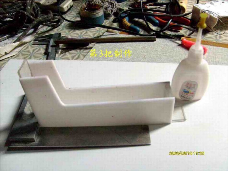

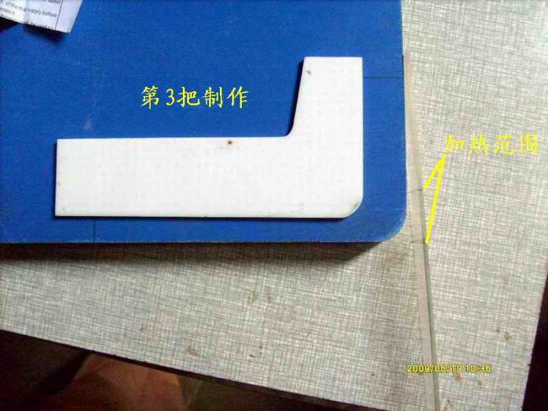

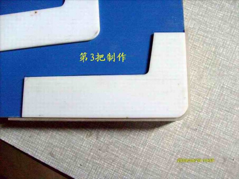

外壳的制作部分图片
S7302306.JPG S7303060.JPG 外壳的制作部分参考图片:制作者可以根据自己喜好,材料尺寸,自己决定外壳尺寸与形状.      第1,2把是想做的尽可能外形尺寸小巧,做成后使用,烙铁内部空间太小,易发热.    第3把改大了一点,但还是上部较热,(不过现在使用中,基本使用这一把,我儿子在网吧修理用的少是使用第2把).      第4把上部改大空间,并且改大了磁环尺寸原来22x14x8mm改成25x15x10mm.     第5把又改大磁环为30x20x10mm,因此上部又加大尺寸,同时各部分尺寸相应比例加大,目的是做一把大功率的,估计达到120W,而线路板还是原来的电子元件,希望通过改变线圈尺寸与加速技术来达到.

 楼主| 发表于 2010-8-8 10:16 | 显示全部楼层

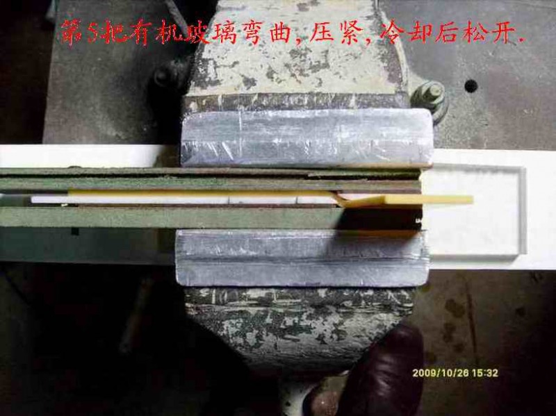

外壳的制作部分图片
S7300231.JPG S7302264.JPG S7302266.JPG S7302267.JPG S7302269.JPG S7302347.JPG S7302349.JPG S7302352.JPG S7300223.JPG S7300226.JPG S7300227.JPG S7300229.JPG S7300230.JPG 外壳的制作过程部分图片

内部部分图片
S7302315.JPG S7302317.JPG S7302327.JPG S7302329.JPG S7302360.JPG 内部图片
 楼主| 发表于 2010-8-8 10:27 | 显示全部楼层

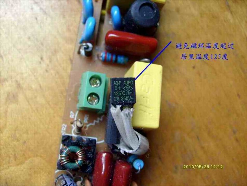

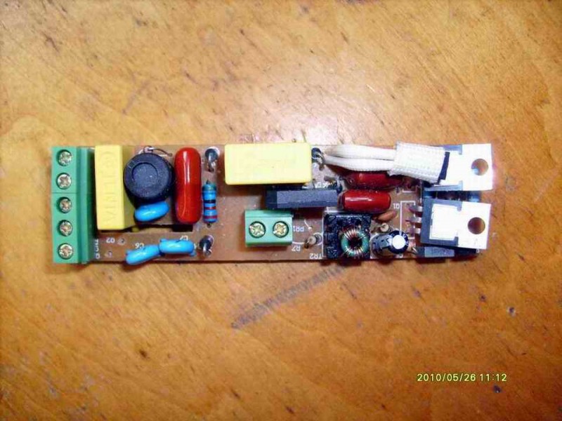

CT的蓝色外壳卤素灯电子变压器
卤素灯电子变 S7303414.JPG S7303416.JPG S7303421.JPG S7303422.JPG S7303424.JPG 压器图片

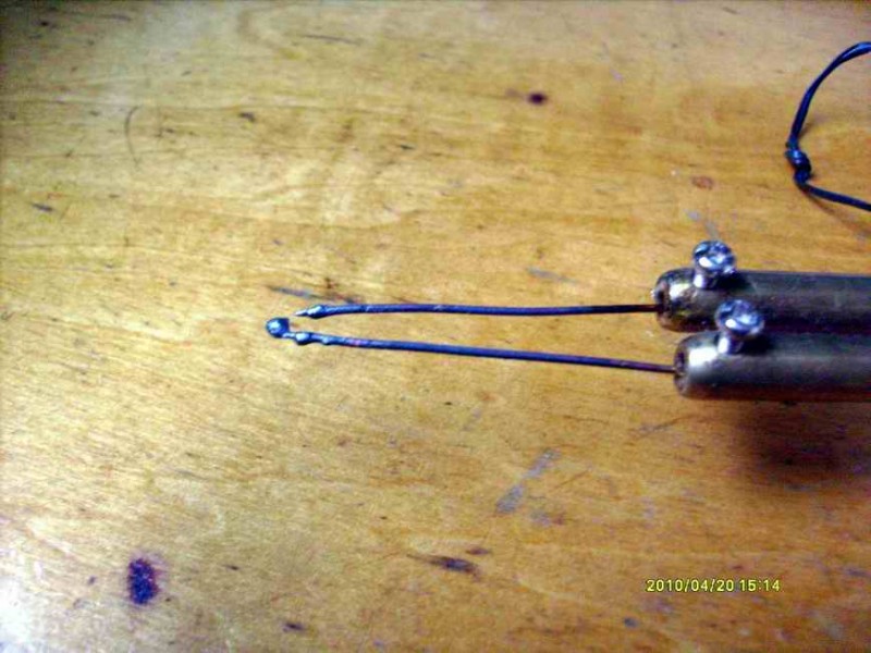

 楼主| 发表于 2010-8-8 12:30 | 显示全部楼层
你看到的是第4把烙铁在通电试验,是采用1mm镀铜铁丝的焊接头,只要0.3秒就能溶化焊锡,3秒已经烧红,可以点香烟,蚊香了,约8~9秒烧断,完全超过1000度!再发一张就是这第4把看到的图片上烧红,9秒以后烧断的图片,铁丝都已溶化应该超过800度吧?      一般焊接都采用1~1.2mm铜丝,是<3秒溶化焊锡. S7303064.JPG
