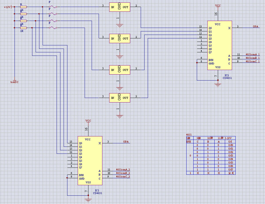

有偿求助一个电路的设计

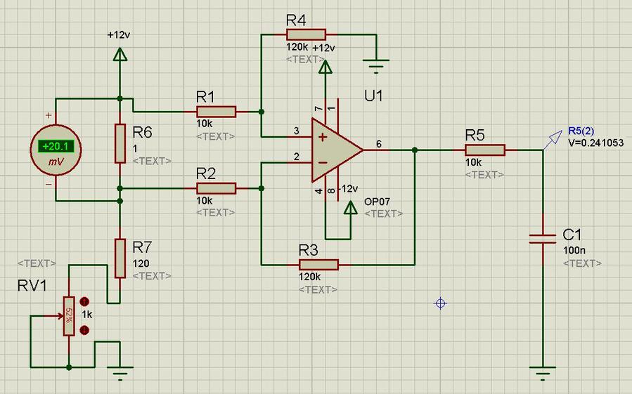

仿真了一下,高端采样的话可以这样用:
OP07效果最好,TL084稍差一些,LM324最差,可以根据情况选择。
那请问如何做对着四个电阻要求低?我在做电子负载的时候也是用的这个电路测量电流和电压,我是在软件里做补偿的。  发表于 2014-12-10 20:15
这个电路对R1 ~ R4 电阻的要求太高了,一般不会这样使用。  发表于 2014-12-10 19:44

不需要,可以先用四运放差分放大,然后输出端用4051做八选一检测电流,传感器输出直接用八选一检测电压,两路AD输入就够了。

熔丝仅仅是针对传感器的话,我建议这样。

4052也有电阻,阻值还不小,好几百欧,这个也要考虑进去,要不然影响差分的放大倍数

STC的12单片机自带的AD最高只能检到5V电压
分压呀  发表于 2014-12-10 14:50

不需要,可以先用四运放差分放大,然后输出端用4051做八选一检测电流,传感器输出直接用八选一检测电压, ...
4051要放置在放大电路后端的话,要8个运放

用四运放,只需要2片就够了;另外,你可以试试2楼所说的采样电阻放在接地端的做法,如果实在没法接的话就算了;不过你顶楼的仿真电路不合适。

我这个是加装的监测电路。OP07我用xl6009升压到18V。
不需要升压,正电源就用12V即可,如果不好加负电源的话,可以用7805降压后使用ICL7660得到-5V电压,这样效果会比你用单18V好。
发表于 2014-12-10 11:17 | 显示全部楼层
另外,仿真电路中TL084效果比LM324好很多;但是我再实际电路中使用的时候发现,最好的是HA17324.
