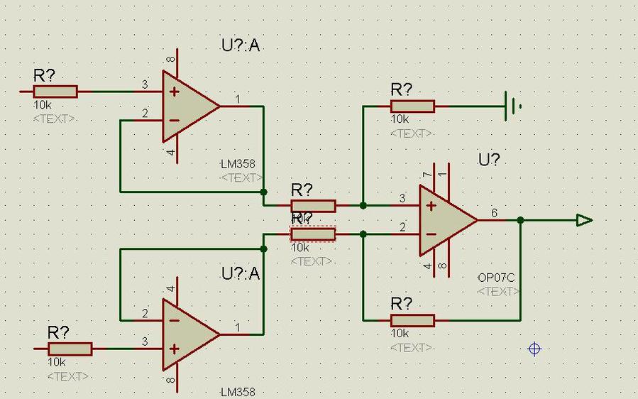

另外,仿真电路中TL084效果比LM324好很多;但是我再实际电路中使用的时候发现,最好的是HA17324.

正如你说,我OP07正端是升压18V,负压就是7660转的-5V。

高端取样对运放的共模输入有要求,所以电源电压要高于采样电压才好。OP07如果做高端采样的话输入阻抗不够,会在输出结果上叠加一个偏置电压,并且这个电压和采样的电流有关。如果用TL084,建议接成仪表放大器的形式来放大差分电压,或者直接用AD623一类的仪表运放。

谢谢回复!自已搭的三运放差分放大虽然和仪表放大器原理上一样,但精度还是有差别。
下午一起采购几块仪表放大器试试。
另外问一下,放大器前端串了模拟开关,模拟开关的线阻会对仪表放大器的放大倍数有影响吗?

仪表放大器的放大倍率和输入的电阻无关。它相当于两个同相放大器连接一个差分放大器。如果自己搭不用完全的仪表放大器,前面两级跟随器就可以主要是防止那个反馈电阻造成分流。

类似于这个样子,精度没有现成的仪表运放高,前面隔离后可以防止分流的影响,输入电阻对放大倍数没有影响。实际使用的时候运放输入要钳位,防止输出高于单片机的IO承受能力

明白了,谢谢!像我这样的高端取样,仪表放大器除了AD623,还有什么推荐的不?

好像603也是,不过要贵很多。倒是12楼的 gaomiliwei老师的VFD焊台用的带差分放大器的TM7710,很牛的芯片,内置可编程的差分放大器,24bit的ADC,不知道可不可以用在这里,具体请直接问问gaomiliwei老师。

查了一下,7710带的是全差分输入,24位AD,我加个1.25的基准,完全可以把采样电阻两端直接接过去,然后单片机读出电压值。
一直在想怎么把采样电阻两端的电压放大,一直在想着怎么利用单片机的那8个10位的AD,绕进死胡同了。
