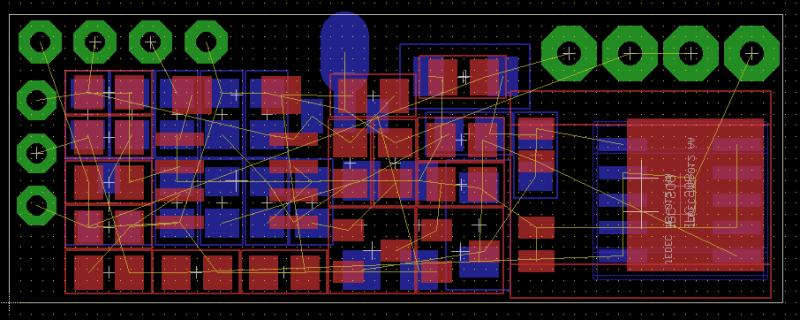

寻找高手画张pcb!先谢谢啦!

呵呵,这个电路的mos几乎不发热,不需要散热器,pcb板子上的那点铜皮就够了,谢谢啦!
忘记问了,是单面板还是双面板?
能否提供下BOM? 俺不知道这些元件你打算都用啥封装的,358 用SOIC-8?保险丝呢?

发表于 2010-8-13 21:07 | 显示全部楼层
俺画不动了,10 * 30 mm 实在是做不到。
当前的布局,尺寸 13.2 x 35.4mm:
发表于 2010-8-13 21:11 | 显示全部楼层
再小的话,就得用 0603 的并且缩小引出线焊盘。
当前的引出线焊盘孔径 1mm,外径2.54。
