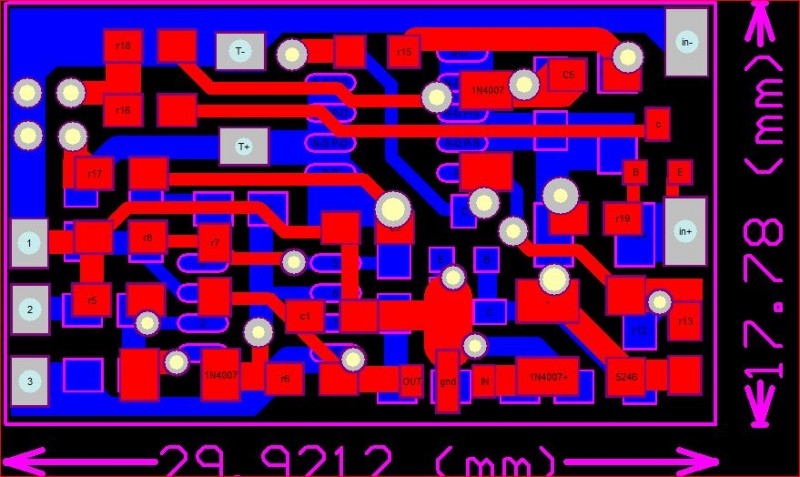

寻找高手画张pcb!先谢谢啦!

还没有敷铜过孔做散热呢。

提个建议,大家有没有考虑过用324做双路的?实际上大家手上的白光头子不止一支,双路的可用一路也可同时用两路,在热量不够(比如拆大件散热器)时可以“双管齐下”

提个建议,大家有没有考虑过用324做双路的?实际上大家手上的白光头子不止一支,双路的可用一路也可同时用两 ...
fat 发表于 2010-8-14 01:52 https://www.yleee.com.cn/images/common/back.gif
只要电源功率足够,在24V3A的电源下很少有白光对付不了的焊点,做双路倒可以考虑,用两个烙铁拆贴片太方便了,同时加热一下就夹下来了,

捕获.JPG LZ 看下这个哈   天正热..............
发表于 2010-8-15 22:39 | 显示全部楼层
这个PCB设计的,手工焊接还没有什么太大问题,但是如果是用于批量生产,肯定不可以了!
过孔都在焊盘上,在过回流焊的时候,锡全漏掉了,容易虚假焊!
