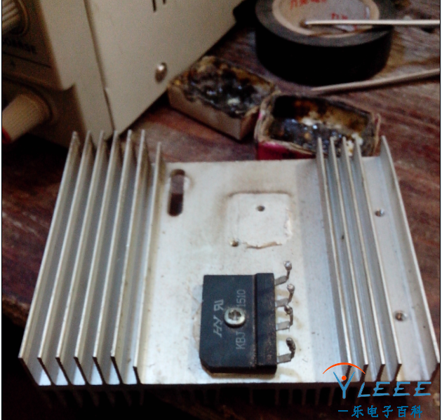

这是这次做电源可能用得着的东西: QQ截图20150126205340.png

电磁炉拆下的散热器
电磁炉拆下的散热器
带整流桥的电磁炉散热器
带整流桥的电磁炉散热器

发表于 2015-1-27 13:28 | 显示全部楼层
三极管只有3DD15可以用,但不知道你这些管子耐压等级,A、B级别的耐压偏低,最好是C、D以上级别。
MJ11033是PNP型的达林顿管,用不上。

 楼主| 发表于 2015-1-27 15:30 | 显示全部楼层
三极管只有3DD15可以用,但不知道你这些管子耐压等级,A、B级别的耐压偏低,最好是C、D以上级别。----都是3DD15D,2014年出品,不知道性能怎样,正不正品。
MJ11033是PNP型的达林顿管,用不上。----管子用不上,用它上面的散热器够大了不?每只散热器上可以上两个管子。

发表于 2015-1-28 21:33 | 显示全部楼层
湘潭凌伟 发表于 2015-1-27 15:30
三极管只有3DD15可以用,但不知道你这些管子耐压等级,A、B级别的耐压偏低,最好是C、D以上级别。----都是3 ...
调整三极管用耐压150V以上,功率大于50W电流5A以上的都可以。
散热器上要能安装6只3DD15,你的这个用两块应该可以:
