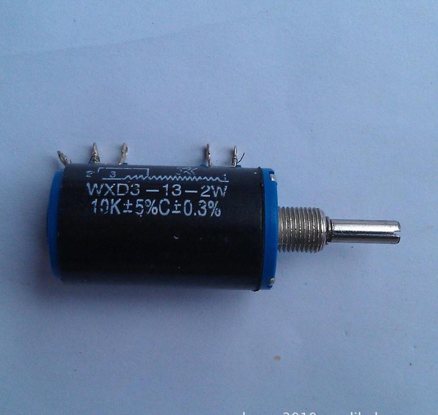

发表于 2015-1-31 09:55 | 显示全部楼层
你要用的这种电位器不可靠,还是买多圈可调电位器,稳定好,意味着安全
 楼主| 发表于 2015-1-31 10:43 | 显示全部楼层
之前做过30V的电源,调节电压时电压突跳,质量不行,两个还花了我16元的巨款!呵呵
这种多圈电位器也两个,但MS质量不好,调节时阻值有跳变现象
发表于 2015-1-31 12:55 | 显示全部楼层
WTH118型的电位器质量会好一些,当然也要看生产厂家。
