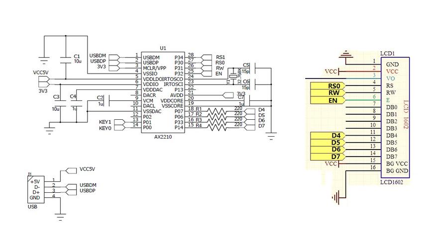

原理图是这样滴
为了布线方便芯片引脚的选择按1602的顺序安排 这样即使用洞洞板也很容易DIY
有网友愿意帮忙布线的话楼主可以洗一批板子供大家玩玩

原理图竟然没有显示出来 这里补充一下
电路没几个元件 数据线D4-D7串了200欧的电阻这样电路兼容5v和3.3v的1602
1602的V0及背光电压请根据具体屏的要求改 有哪些不足的地方请各位指正谢谢
若有哪位网友愿意帮忙布线的话楼主将万分感谢并送出一些小礼物

图上既有5V又有3V3,看来还要安排一个1117-3.3啊

要是有USB-12864,或者320240就好了。直接转USB的数据,可以用来测试不明的LCD,这样只要上位机做好,可以通吃LCD
芯片内置3.3v LDO 不需要外部3.3v电源
 楼主| 发表于 2015-2-3 08:08 | 显示全部楼层
fujiachun 发表于 2015-2-3 07:45
要是有USB-12864,或者320240就好了。直接转USB的数据,可以用来测试不明的LCD,这样只要上位机做好,可以 ...
USB-12864,或者320240 可以做 但只能用SPI接口 或者改用48PIN的芯片不然IO口数量不够 需要的网友多的话可以弄一个48PIN的大家玩玩
