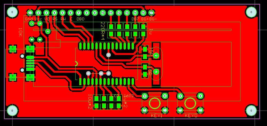

用Protel99SE画了一个板,单面的。看电路不复杂,单面可以降低成本。板子和1602一样大,轻触开关和调节LCD对比度的电位器在后面,电位器也可以把对比度调好后用固定电阻代替,这样后面就只有开关了。输入口用MiniUSB.

  芯片下面有2个跳线 这样可能不太好焊 增加一个电阻就可以去掉跳线了
芯片3脚改为通过一个电阻上拉 5脚的电容挪个位置 芯片内部6脚和21脚是通的 这样2个跳线就都不用了
另外两个按键之间能不能挤一个耳机座 13 14复用做音频输入 12脚做耳机插入检测 这样下一步可以做音频输入的频谱

我试试看,电阻用多大的?耳机座用普通3.5双声道的行吧。另外12 13 14和耳机座怎么接?12接外壳,13 14 接两个内芯?
