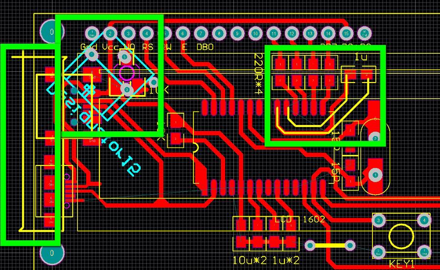

根据“无锡风”老师建议,增加Micro USB口,大USB口就不加了,毕竟用的少了。另外耳机口很多,用了最常用的 ...
你试试这么改改看 会不会省掉不少跳线,铺铜仍旧铺,最左边的绿框最靠左边的一排地焊盘貌似连不连都行,外壳本身就导通的 有几个焊盘增加焊接牢度就行 。别的你看着改改 貌似那个按键用这个封装是跳不过了 除非用贴片的 还有 弄个直插的电位器像我贴的图那样放在背面行不行?就剩了一根跳线 又能在线调节

原来是用的直插的电位器,但后来考虑一是板子背面除开关外就一个电位器,不好看,所以就改成正面帖了。再则这个单面板焊与LCD连接的插针不好焊,所以不推荐使用。
发表于 2015-2-5 08:32 | 显示全部楼层
感谢“小蘑菇”网友的提示,去掉了“GND”的路线,只剩一条跳线。调节电位器用了直插和贴片双设计,实际上帖片设计时也考虑到调节不方便的问题,对板子做了挖空的设计,可把帖片电位器反过来焊。就是不知道挖 空部分是否合理,所以没有提。
