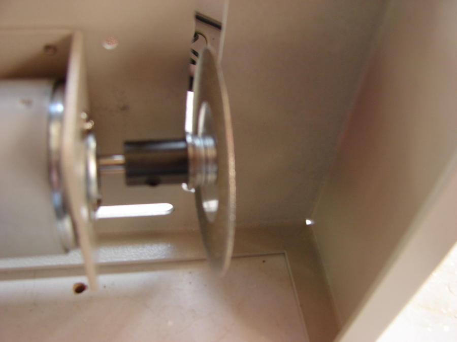

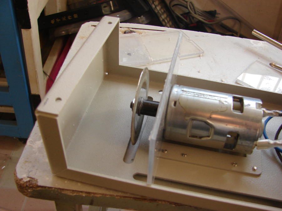

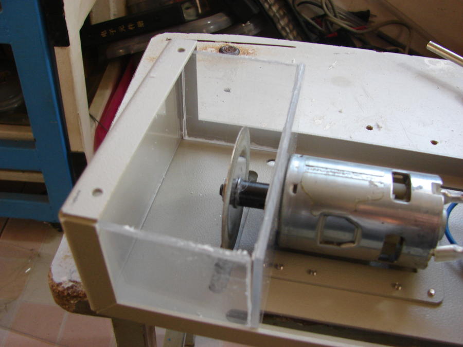

新的电机和连接杆到了,可以和大家同步讨论了。
1、锯片安装位置:现在向后移动一个孔位,这样不用锉电机支架,在连接杆后面垫四个垫片。
这样锯片的位置刚好,唯独轴伸出一点约7毫米,不影响使用。
2、锯片偏:由于连接杆加工的时候在根部有个台阶,可以扩大原配垫片的内孔,我现在是垫了一个8毫米的垫片在根部。

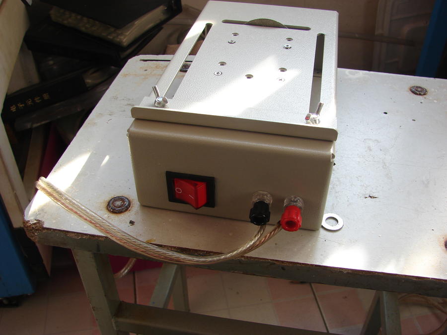

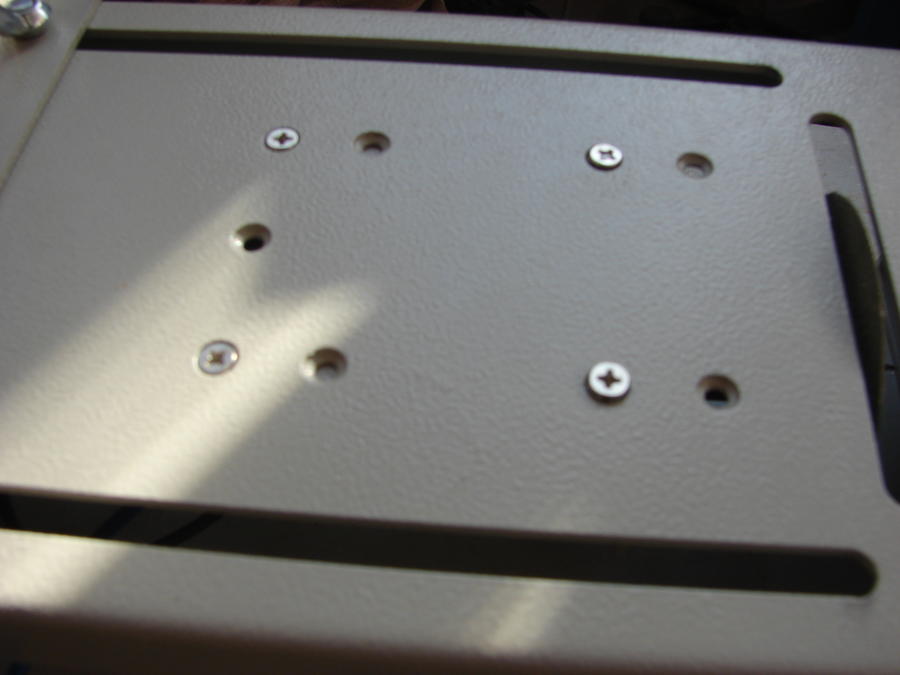

3、侧面开孔原计划是开关盒接线柱

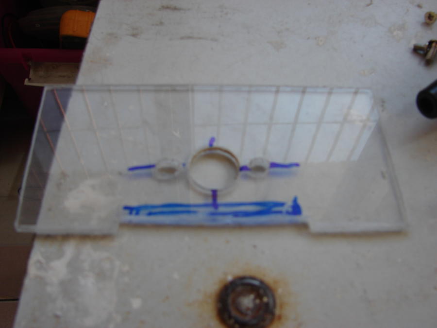

4、防尘罩:我现在自己用有机玻璃做了个挡板来防尘
有条件的也可以做个盒子,不过我没粘起来。
我打算用apple  24V的电源放在台锯下面,开关的孔装一个220V插座,那两个小孔打算设计成一个开关在和一个指示灯。用apple的电源主要是因为它体积小。
我的电机向靠山后方移动了,主要将就固定孔,固定锯片时连接杆没有插到底,将就锯片孔,但是锯片露出台面的部分少了些。
 楼主| 发表于 2015-2-4 18:41 | 显示全部楼层

这个电源电流够不够?我今天试了一下切割2毫米的铝板,堵转的时候电流30A,我现在翻出了原来电台的电源你13.8V30A 的电源打到头了,不过我用的是我原来的旧电机,新电机还没舍得做极限实验。

可能不够,买的是24V 1.75A的,买电机时看电机参数,电流数值很小,0.0几安,所以认为这个电源很富裕。安装后试试看吧

这个电源有点悬,新电机切PCB得话12V的时候平均3A,0.几安是空载的电流。

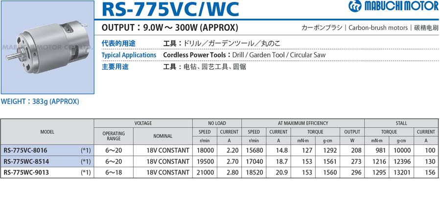

发表于 2015-2-4 20:12 | 显示全部楼层
775 堵转的时候电流是可以到18V (18000~21000rpm), 大过100A,但我们买的是18V 4500rpm,虽然有分别,但应该也不止30A
http://item.taobao.com/item.htm?id=35665528481
 楼主| 发表于 2015-2-4 20:14 | 显示全部楼层
Joe_Black 发表于 2015-2-4 20:12
775 堵转的时候电流是可以到18V (18000~21000rpm), 大过100A,但我们买的是18V 4500rpm,虽然有分别,但应 ...
谢老兄的资料,我的电源只有30A了,找了个服务器的62.5A的电源,现在不会脱机启动,要是100A估计得用电焊机做电源了。
12V*30A的话,电机功耗360W了,这么小的电机是承受不住的,这电机估计不超过100W,个人建议还是不要让“小马拉大车”了,顶多上个8A的电源,如果搞不动就换大锯来吧,干重活不是这小台锯的初衷。  发表于 2015-2-4 21:12
