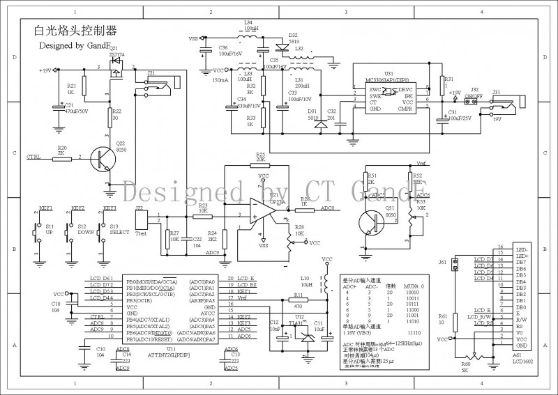

“白光”DIY作品征求——相关链接
相关链接:
GandF:【T26白光烙头控制器】
https://www.yleee.com.cn/viewthread.php?tid=307&fromuid=14
控制范围:室温 — 429℃
   输入:12 -- 24V3A (可以使用19.5V的笔记本电源)
   显示:LCD1602屏
   控制精度:±3℃
   EEPROM自动保存上次设定值
使用功能:
   三个键S11、S12、S13分别是UP、DOWN、温度调节步进(10默认、100、1)。
   1、按S13选择温度调节步进(10默认、100、1);
   2、按S11、S12增减设定值;
   3、按住S13启动控制器进入调零显示,用于校正零点。这时显示的是ADC的值,将PN结放入冰水混合(0℃),烙头保持常温冷态,调节电位器使得显示的ADC值刚好为零。
工作原理:
   白光烙头内部结构就相当于热电偶和加热丝串联。本控制器使用OP27做热电偶的电压输出放大,8050的PN结做环境温度传感器,使用轮换加热和测温的方式进行温度控制。加热时间和关断时间由单片机ATtiny26L根据输出功率进行调节。
控制原理和开关电源一样,根据运算设定值和实际值的差来控制PWM。T26的运算速度达不到设计PID控制的要求。这烙头热容太小,必须提高 AD速度。现在的AD转换都在超速使用了,500KHz(系统位8MHz,16分频) AD速度 = 500KHz/13 = 38.46KHz。
原厂的控制器   http://www.hakko.com/english/pickup/fx951/index.html<;/FONT>
烙头结构
http://www.hakko.com/english/images/product_sub/942_tip_illust.gif
手柄的内部结构
(借用阿平的解剖图)http://ctwxdc.512j.com/viewthrea ... hlight=%B0%D7%B9%E2
http://blog.21ic.com/UploadFiles/2008-3/301146244137.jpg
常见的几种烙头
http://blog.21ic.com/UploadFiles/2008-3/301143343220.jpg
自制控制器和手柄
http://blog.21ic.com/UploadFiles/2008-3/291429237957.jpg
显示格式   设定温度   环境温度
               烙头温度   输出功率百分比
http://blog.21ic.com/UploadFiles/2008-3/29214543748.jpg
电路图    双电感L31是10mm的工字磁心、0.3mm的线双线并绕,绕满磁心,电感量在150-200uH之间。
