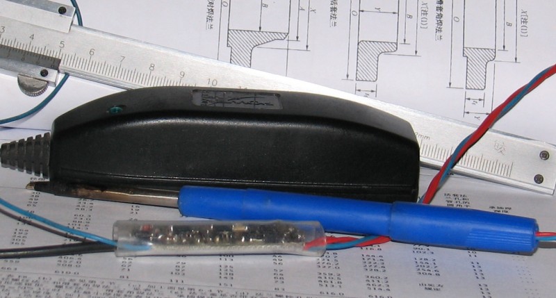

发表于 2010-8-26 15:55 | 显示全部楼层
显摆下我的成品。
