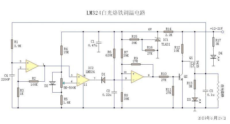

【白光】控制烙铁 DIY作品方案征求!

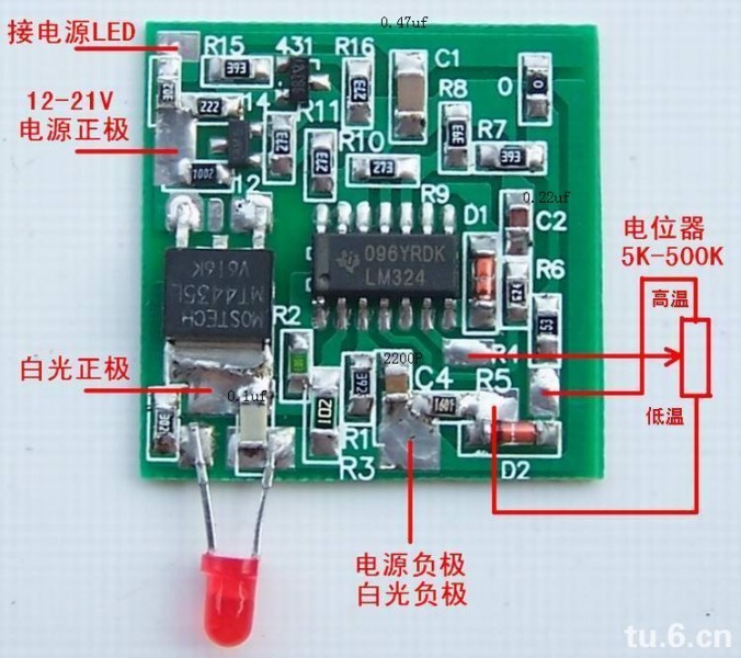

老冯好!刚看到这个贴,白菜白光的我又很多种了,液晶的也有,比较下来还是贴片324版本的好一点,我有多余的,可换头的烙铁手柄也有,你要就送你了。刀头的现在很少,就照阿平说的,先玩起来再说。我一般也是用尖头的多。

发表于 2010-8-31 09:33 | 显示全部楼层
就是用324贴片做的白光T12温控板,优点是:体积很小、温控灵敏度高了那么一点点、调温的电位器范围很宽5K~100K的都可以。
发表于 2010-8-31 09:49 | 显示全部楼层
据说324版的更容易受手机干扰且不容易解决。
再者324的性能决定了增加的一级放大提高不了精度。
发表于 2010-8-31 14:48 | 显示全部楼层
我发现精度与所用的358关系非常大,我手上有20只358,从立星买的,属于纯“杂牌军”,同一厂家的最多不超过3片(NND,明明买358里面还给混了两片4558),我试过逐个插到同一块正常的控制板上试验,结果发现不同厂家的358,灵敏度是不同的,加热灯灭后有的是一吹气即闪,有的是要连吹好几下才闪。如果追求精度,也许358的“体质”比电路参数的调整影响更大。
