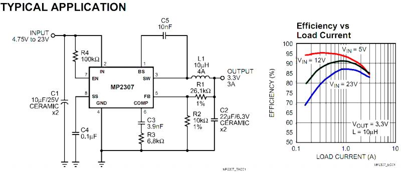

    刚改了下原理图,同名端是不是该这么标?我是半桶水别笑我 3组线圈是同方向绕的,原模块Vout那端的线圈抽头接二极管
刚用电子负载测了下带载的电压电流:
KIS模块只去了输出的二极管,其它未改动
原电感绕组负载情况:
空载     4.01V
0.5A    2.63V
1.0A    2.38V

发表于 2010-8-28 01:55 | 显示全部楼层
这模块没做任何改动的电路图有吗, 我想看看与修改后的对比(都是对哪里改动)
我的理解是, 拿个没改动过的模块, 其负极输入接到电感上另一端(即不是MP2307的3脚,电感另一端),然后在电感上加上个绕组,然后整流 就成了隔离电源了
我的理解是, 拿个没改动过的 ...
风铃夜思雨 发表于 2010-8-28 01:55 https://www.yleee.com.cn/images/common/back.gif
    差不多就这样,如果只需要1路的话,不需要加绕组,把原来的双线并绕抽头分开就可以了
原图:
