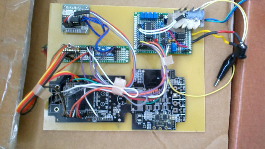

昨天我父母刚好从老家过来看孙女来了,就和父亲一起去玩,船下水测试成功,天气不给力,东北风4级。速度比想象中好,转向板做小了不能转弯,幸亏先在小点的池子里试了,不然直接在水库里是的话,被风吹哪儿去了。
后退功能必须做,不然碰到水里的草或石头什么的,那就惨了。有两次用木棍挑过来的,还有一次用3块石头垫脚用木棍挑回来的。
制作过程中,烧了两个STC单片机,一个5608AD有四个PWM的,测MOSFET温升时,NTC的线被熔了,与MOS短路,7.4V直接单片机烧了。
另一个是5A32S2有2个PWM的,测电流时,不小心把万用表的表笔短接了电源脚,12.6V直接接单片机烧了。
纪念一下我的5608AD的学习板,学了这个单片机的大部分功能,控制了12864LCD屏的显示,24L01无线……

 楼主| 发表于 2015-4-13 10:29 | 显示全部楼层
电机支架部分
电机支架 (0).jpg 电机支架 (1).jpg 电机支架 (2).jpg 电机支架 (3).jpg 电机支架 (4).jpg 电机支架 (5).jpg 电机支架 (6).jpg 电机支架 (7).jpg 电机支架 (8).jpg 电机支架 (9).jpg
 楼主| 发表于 2015-4-13 10:30 | 显示全部楼层
船体部分
船体 (0).jpg 船体 (1).jpg 船体 (2).jpg 船体 (3).jpg 船体 (4).jpg 船体 (5).jpg 船体 (6).jpg 船体 (7).jpg 船体 (8).jpg
 楼主| 发表于 2015-4-13 10:31 | 显示全部楼层
遥控器部分

 楼主| 发表于 2015-4-13 11:07 | 显示全部楼层
无锡风 发表于 2015-4-13 10:46
究竟是"氣動",还是"电动"啊!?
是气动。
因为不管是用空气桨还是水浆,小模型船动力部分都是用电机驱动的啊,我这个是用空气桨所以叫气动船啦
 楼主| 发表于 2015-4-13 11:10 | 显示全部楼层
yleee 发表于 2015-4-13 10:39
有点单薄,翻船就全军覆没了。
转向板幸好没有起作用,要是顶风走,船头上翘,真有可能帆船啦。
得把中心再往前移点。
