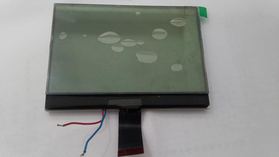

    偶然,在坛友处发现了一块 黑白屏,似乎应该称为STN/FSTN屏.320*160的分辨率相较于128*64,高了不少.

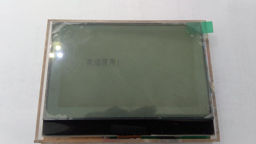

    多年前的想法,加上前后一个月余的时光, 促生了这么个小东西:

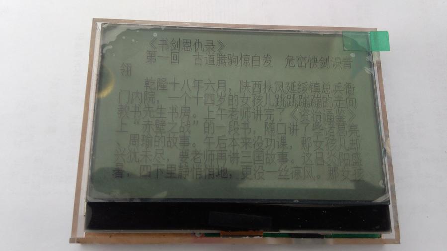

当然,外观很土.整块屏被放置在用亚克力板粘成的小方盒内.

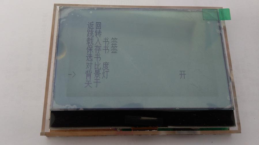

最坑D的就是做菜单 选项.瞧,就这破效果
(进入菜单)
(开背关) 这个是 菜单下的 开关选项.

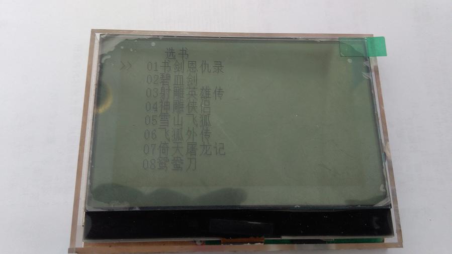

相对应的还有列表,对话框,数值调整选项.,像这个是列表.进入此选项后会打出许多行来供选择.这里是选书.
点选后阅读.

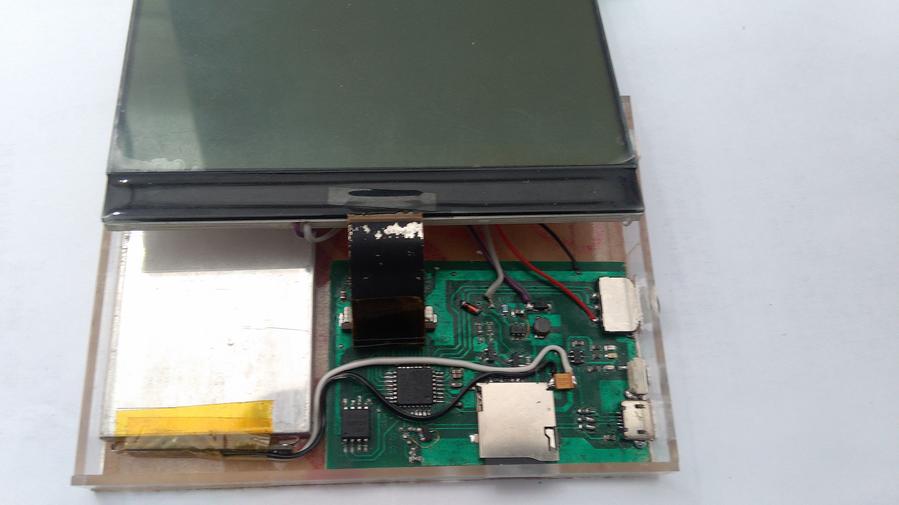

这个是内部.
用了块1000+mAH的锂电.充电依旧是大家常用的4057.
FPC是26节的,安鑫送的,,买了3~4块屏,送了3个FPC接插组件,做这个时全用了.拆下就烫坏,

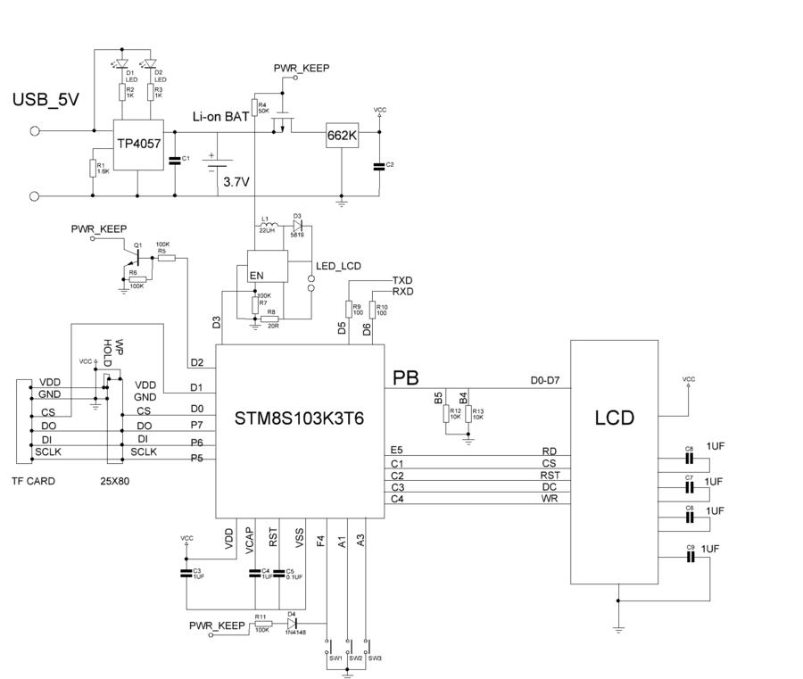

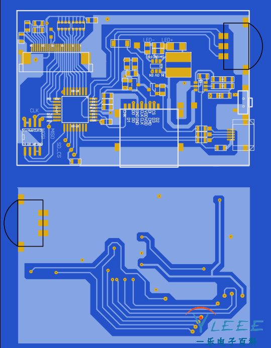

电路原理图,其实数字电路很简单的, 方便无聊的同学仿制.
https://www.yleee.com.cn/data/attachment/forum/201505/12/150313perdw61wdry6ewrz.png
这个是PCB走线图,很漂亮,可惜做成实物就不漂亮了.
https://www.yleee.com.cn/data/attachment/forum/201505/12/150314royaaowy444pjj61.png

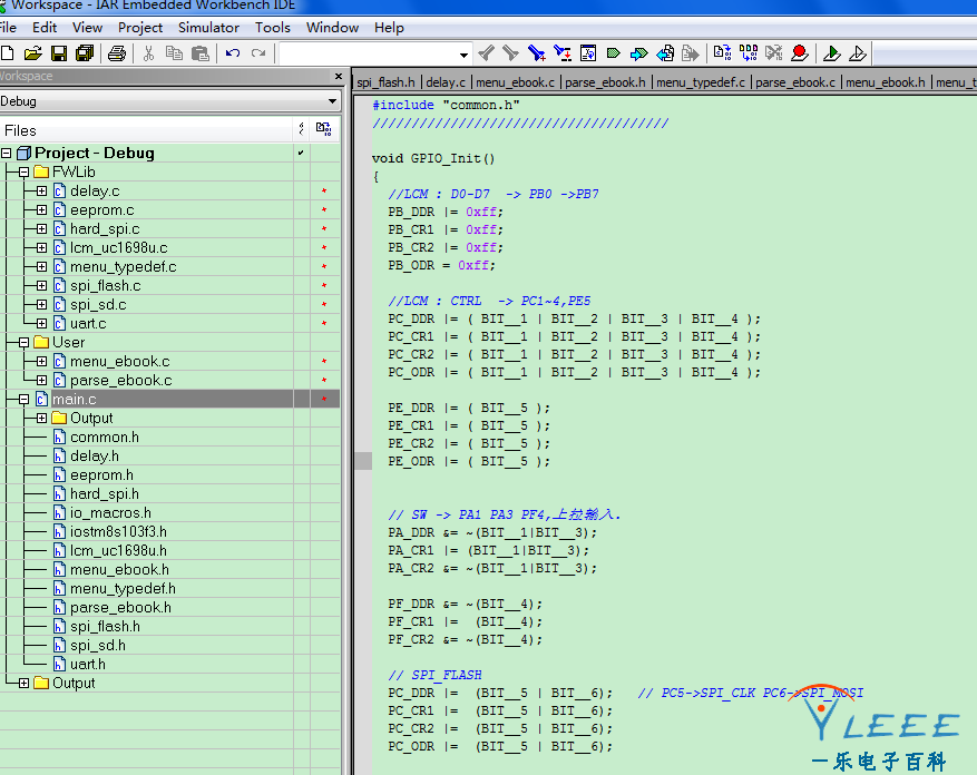

IAR的工程.

自己玩玩不错,这类STN的屏,不怕光线照射(当然了也不能在太阳底下长时间暴晒,不说屏吃不消,人也吃不消嘛).
晚上没灯打开背光也挺不错.
就是可惜这个屏本身挺厚的.有5.X个mm.
加上亚克力2mm,锂电和PCB平排,有4个mm.
成品近1cm了.
要是再薄点就完美了.本来想在屏的 驱动IC这一排加个电容触摸按键的,方便翻页.
可是手上没有这类IC, 尽管可以用 单片机做 电容键,,可是单片机资源利用得差不多了(主要是程序空间),
以后买个1mm的有色亚克力来做外壳,应该不错.
